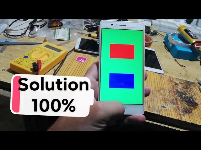

allora con "platform-tools_r34.0.4-windows" (adb.exe fastboot.exe eccetera..) provo a fare "fastboot restart recovery" ma in questo modo lo smartphone si blocca in ugual modo nella schermata iniziale "HUAWEI" oppure se provo a mantenere volume su con usb inserito nel PC poi il telefono va in bootloop in cui si nota per poco una schermata verde con un rettangolo blu e uno rosso (CLICK QUI) e alle volte rimane invece proprio bloccato in questa schermata verde

vorrei prima individuare il reale problema, quindi se a ora che ho la batteria scollegata, se quella schermata verde è dovuta al fatto che vuole a tutti i costi vedere collegata anche la batteria oppure l'alimentazione da usb è sufficiente e quindi la schermata verde è sintomo di altro, quando collegato via usb al PC
altrimenti, quando il telefono non è collegato al PC e quindi a batteria, rimane bloccato nella schermata "HUAWEI"
