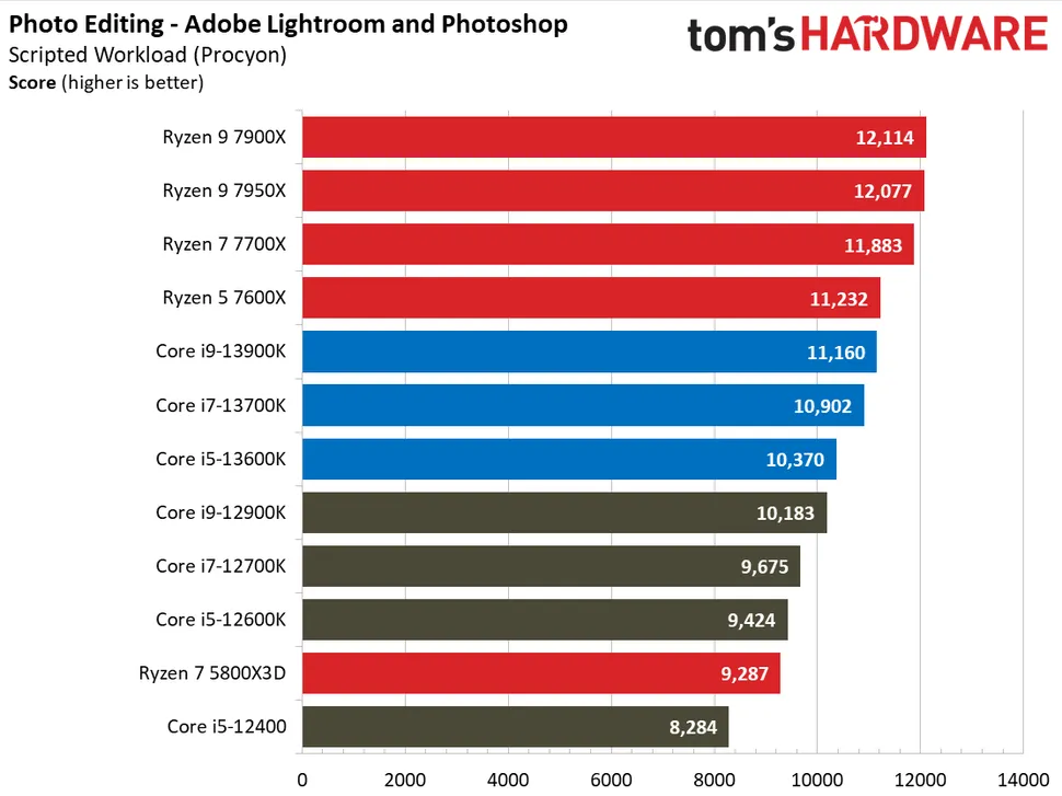

https://cdn.mos.cms.futurecdn.net/c4...70-80.png.webp
Lo svantaggio e che costano e scaldano più dei modelli vecchi
X cui devi avere un buon budget e sistema di dissipazione o tanto vale puntare più in basso
Con un migliaio di euro c'è la puoi fare

Ho due case DELL (T3500 e 5820) e il case della Z240, che e' un case brutto ma standard, con Ali on top.
Svantaggi non da poco, scaldano quindi richiedono dissi piu' "potenti" e a rischio quindi di essere piu' rumorosi.
Il bench l'avevo visto, infatti mi ero guardato bene quale erano i test che venivano fatti da Procyon.
Pur essendo ben fatti (media geometrica dei risultati, quindi bilanciati), ho visto che "stimolano" parecchie parti degli applicativi che non mi interessano, che sono CPU-intensive e scritti in multi-thread (leggi path blur o Oil pint ad esempio) oppure che sono GPU-dependent (Enhance details e Find Faces in LR).
Diciamo che ti dice effettivamente un valore medio, con tendenze al futuro (MT) ma definisce poco quello che effettivamente faccio.
Ad esempio, l'import lo faccio di 1300-500 foto al colpo (non qualche decina), la CPU viaggia al 100% per tutto il tempo, TDP piu' alti scaldano e si stressano di piu', poi una pacca di filtri non la uso mai nel "lavoro di tutti i giorni", cosi' come la creazione di smart preview (che e' parallelizzata).
