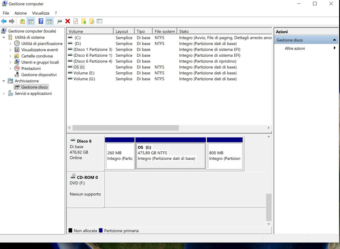

Ciao, ho creato un SSD esterno. In poche parole avevo un SSD M.2 NVME/SATA PCIe nel portatile che ho tolto (in cui c'era il SO) e messo in un case adatto per quell'SSD. Fatto questo, poi ho inserito il cavetto USB nella porta del portatile e quindi l'ho formattato. Ora quando inserisco dei file video, il trasferimento è super veloce, più di quanto mi aspettassi.
MA quando inserico il cavetto nella porta USB del PC fisso, il trasferimento è molto lento. Faccio un esempio: per trasferire un file video di 300MB nel protatile, ci impiega meno di 2 secondi. Invece con il PC fisso che è mooolto più potente, ci impiega 30-40 secondi. C'è qualcosa che non va e non capisco cosa. Comunque allego 1 foto per mostrare come si presenta l'SSD in Gestione disco. Non sono un esperto, ma vorrei togliere quelle spartizioni che non mi servono a nulla e non so come si fa.
Qualcuno può aiutarmi e dirmi come posso risolvere?

Sul fisso le porte USB cui colleghi l'SSD sono USB2? Se sì, hai trovato la risposta che cercavi
Ad ogni modo dato che l'SSD lo colleghi via USB inserendolo in apposito box esterno, puoi cancellare tranquillamente le due partizoni senza lettera di unità, quella da 260 e quella da 800 MB, perché si tratta di partizioni del vecchio OS che adesso non usi più, occupano solo spazio senza motivo. Puoi riassegnare questo spazio una volta che diventa non allocato alla partizione I.

Userei Minitool Partition Wizard o programma analogo per cancellare le due partizioni e poi estendere la I per farle occupare lo spazio rimasto non allocato.
Ti ho precedentemente avvertito che se sbagli puoi fare qualche guaio sulla partizione I quindi evito di ribadirlo
