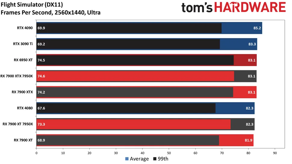

Quei siti sparano numeri un po a caso nn ci fare tanto caso
Il discorso è che qualche test vero e proprio fatto con la 7900XT a 1440p si trova
Fan tutti buoni risultati, ben superiori a quello che hai ottenuto tu
https://www.ausgamers.com/gameres/78...80222final.jpg
Però ad esempio qui come cpu hanno messo un ryzen 7900X
https://cdn.mos.cms.futurecdn.net/4H...70-80.png.webp
E qui un 12900K
Quindi nessuna prova con cpu più piccole di 8core
