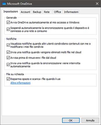

S�, ricordo anche io che una volta l'interfaccia era diversa (vedi qui sotto), ma dev'esserci stato un aggiornamento abbastanza recente...:
Provo Scollegandolo qualche ora senza e riavvio un po' di volte fino a domani, vediamo se si presenta ancora a random.
