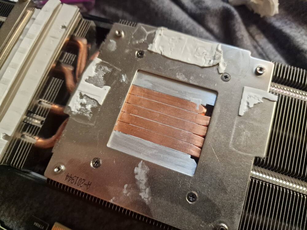

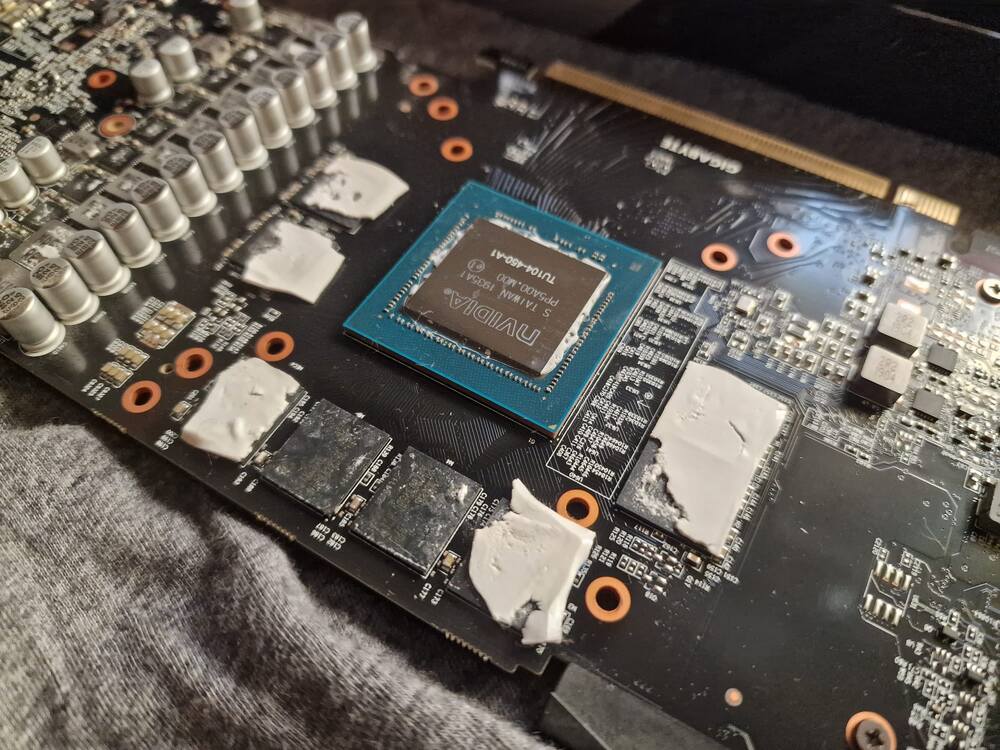

1) la pasta termica sulla GPU l'ho rimessa da zero, non era nemmeno tanto disastrata. i thermal pad però non li avevo, e sono nelle condizioni che vedete in foto. possono essere un problema?

allora gli è successo qualcosa.. purtroppo se non è in garanzia sono rogne..
vedi se puoi capire con l'assistenza...
