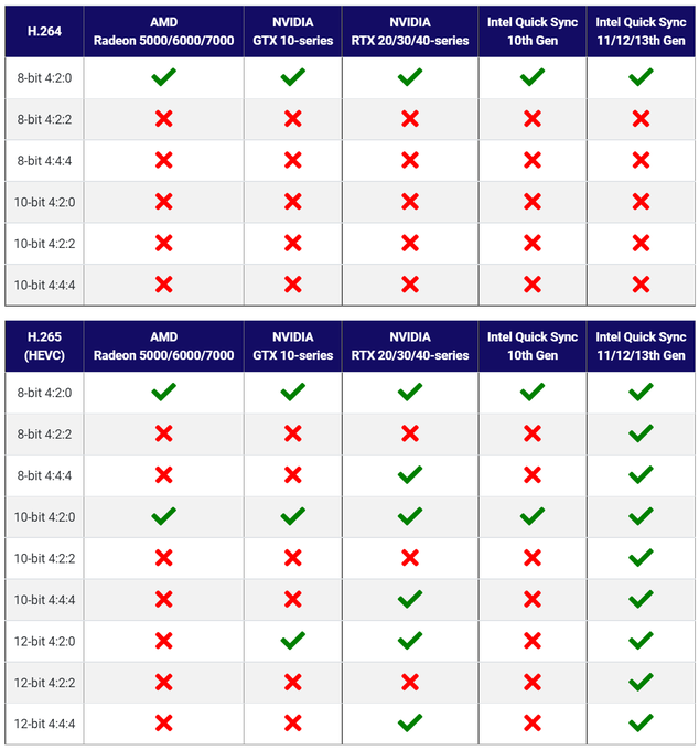

Probabilmente non hai l'accelerazione hardware abilitata, oppure non è supportata dal tuo programma, con certi formati video, specialmente in h.265 8/10 bit ad alte risoluzioni, nessuna cpu riesce da sola a riprodurli o a gestire la timeline sempre in modo fluido, anche le gpu in realtà perchè hanno una "scarso" supporto di codifica e decodifica.
https://pbs.twimg.com/media/FlASRCxX...png&name=small
