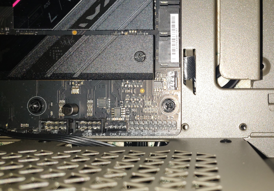

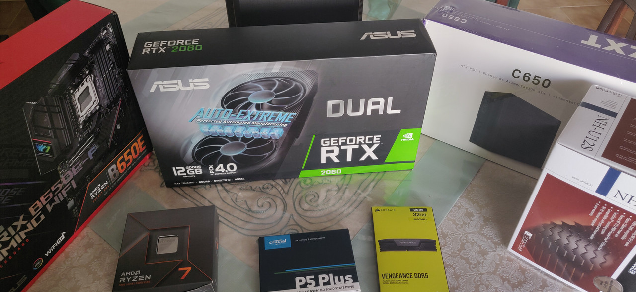

Salve ragazzi.
Innanzitutto ringrazio Celsius per aver creato il mio PC.
Ci ho messo del tempo, ma sono riuscita a procurarmi tutti e 8 gli elementi.
Purtroppo qualche problemino di assemblaggio
In che modo inserisco i cavetti del pannello frontale?
Sono 3,
+ P LED (ad un pin)
- P LED (ad un pin)
POWER SW (a due pin)
Innanzitutto, non manca qualcosa?
Guardando su internet vedo cavi che hanno anche RESET e HDD...???
Sulla scheda madre le scritte sono piccolissime, quasi sovrapposte.
Potreste indicarmi dove inserire questi tre cavetti del pannello frontale?
Noelle è offline   Rispondi citando il messaggio o parte di esso
Old 25-03-2023, 20:15   #17
celsius100
L'Avatar di celsius100
Iscritto dal: Jul 2012
Messaggi: 141936
ciao scarica la versione inglese del manuale
https://rog.asus.com/motherboards/ro...lpdesk_manual/
a pag17 trovi le indicazioni del System Panel header
ce lo schemino dei connettori
Old 26-03-2023, 08:40   #18
Noelle
L'Avatar di Noelle
Iscritto dal: Jan 2019
Messaggi: 12
Ok, grazie. Penso di aver capito lo schema ed effettuato i giusti collegamenti.
L'ultimo dubbio, prima di provare ad accenderlo, riguarda le due ventole del case. Hanno l'uscita a 3 pin, mentre le porte per le ventole sulla motherboard sono a 4 pin. Boh
Old 26-03-2023, 09:39   #19
megthebest
L'Avatar di megthebest
Iscritto dal: Jan 2001
Messaggi: 24770
Originariamente inviato da Noelle Guarda i messaggi
Le ventole le puoi collegare comunque, se vedi l'incastro sulla mobo, ci puoi inserire il 3 pin lasciandone uno vuoto.
L'unica differenza con i 4 pin è che i 3 pin li devi regolare come curva sul bios in modo manuale perché fanno regolati in base al voltaggio.
Le ventole 4 pin sono invece pwm ovvero power wave modulation, con profili automatici in base alle temperature e soprattutto rampa di salita/discesa più dolce e silenziosa.
Io ho 3 ventole 3 pin e 2 4 pin e sul bios riesco a gestirle come voglio senza problemi
Inviato dal mio KB2005 utilizzando Tapatalk
Old 26-03-2023, 16:26   #20
Noelle
L'Avatar di Noelle
Messaggi: 12
Ok, grazie mille.
nel frattempo ho provato ad accendere il PC, e sembra funzionare correttamente.
Quindi tramite Bios devo configurare manualmente il funzionamento di queste ventole a 3 Pin.
Ok, magari posto una schermata e chiedo aiuto per una configurazione ottimale.
Thanks
