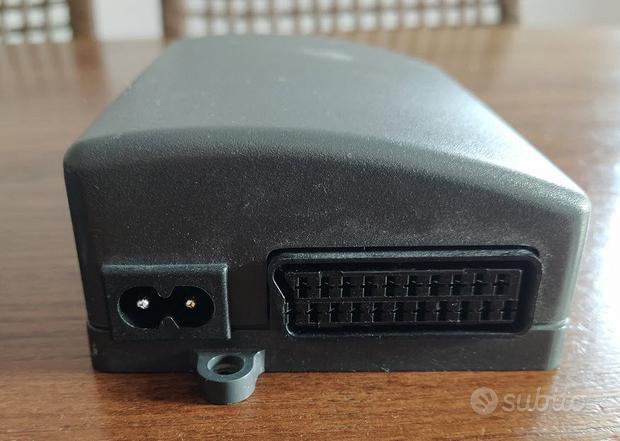

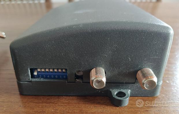

Ciao a tutti, spero possiate darmi qualche spunto, in casa abbiamo per motivi logistici dovuto optare ad utilizzare un modulatore per visulizzare sky in altre stanze tramite l'antenna.
utilizziamo un modulatore analogico e siamo in questa configurazione ormai da anni senza particolari problemi, in queste settimane abbiamo dovuto cambiare uno dei televisori in casa e il primo tentativo è stato un Panasonic il quale sul canale analogico dove riceve sky presentava durante la visione frequenti interferenze (sotto forma di rumori di scariche , non so spiegarlo bene ma magari riuscite a capirmi, in sostanza gracchia per qualche secondo).
non avendo sperimentato mai queste problematiche con altri televisori negli anni precedenti, compreso un paio di anni fa un nuovo tv (non smart), abbiamo imputato la responsabilità alla tv e abbiamo cambiato apparecchio e marca provando un lg, e la situazione è diventata anche peggiore va avanti con queste interferenze anche per minuti poi magari si calma e funziona per 10/15 min poi riprende.
a questo punto direi che il problema è più strutturale e non so bene che pesci prendere.
il modulatore attualmente usato è un vecchio modulatore analogico con ingresso scart https://images.sbito.it/api/v1/sbt-a...esktop-1x-auto
è un problema legato alle smart tv? devo cercare tv tecnologicamente meno avanzate? e un problema del modulatore? devo provare un modulatore digitale?
è leggittimo pensare che sostituendo il suddetto modulatore con qualcosa di tecnologicamente leggermente piu avanzato (hd in entrata - analogico in uscita) sia possibile risolvere la situazione?
eventualemenete è necessario passare a modulatori hd-digitale?
come forse è emerso tutto l'impianto è datato, devo pensare che il problema non risieda nel modulatore bensi nell'impianto coassiale che trasmette il segnale alle tv e che non riesce ad essere ricevuto correttamente da tv piu moderni?
se la risposta alle prime domande è affermativa, la sostituzione e la conseguente riconfigurazione di un nuovo modulatore è una pratica semplice o relativamente semplice (sono poco pratico ma imparo velocemente)? o devo avvalermi di un tecnico? ..
