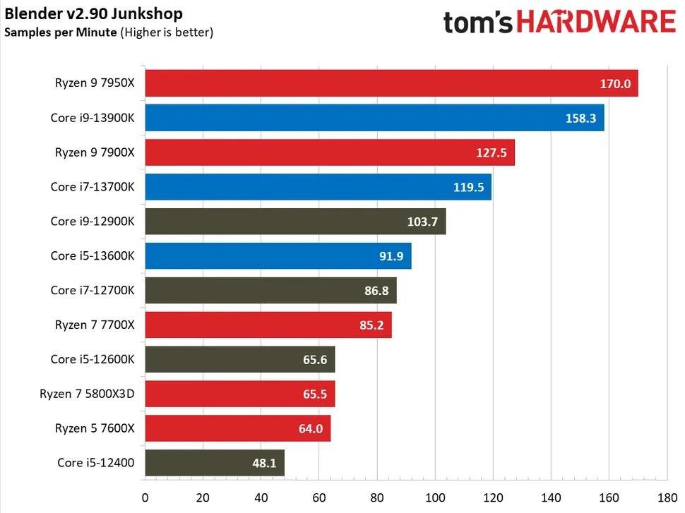

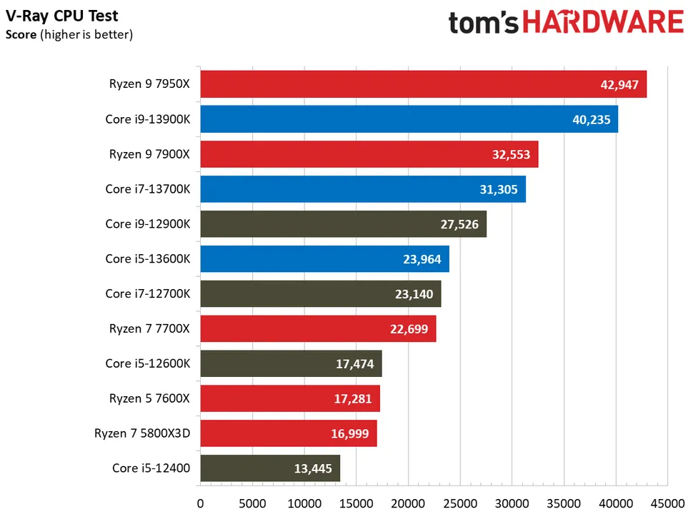

Solitamente si punta un dissipatore a liquido x pc di questo livello
X il budget a che cifra pensavi?

Xke ce margine x potenziare ancora abbastanza il reparto cpu volendo
