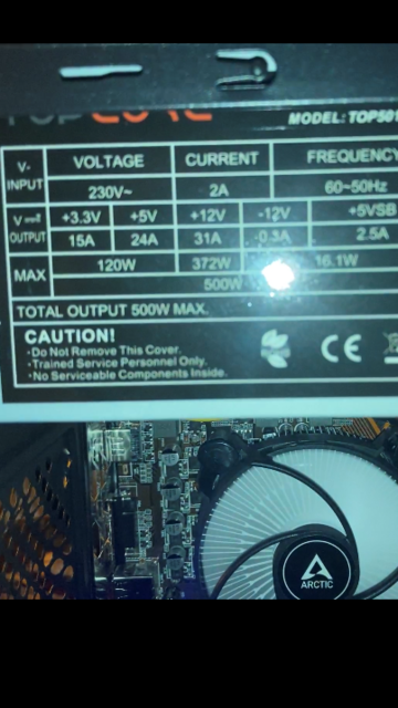

Ragazzi avrei bisogno di un consiglio: un amico ha il pc con la seguente configurazione:
i5 660
8gb ram
Alimentatore budget da 500watt con 31A sui 12V(c'è solo una linea 12V)
Uso principale: studio/lavoro basico
Ora il problema è che ha uno schermo 4k, che usa per la PS5 e che vorrebbe usare anche per il pc.
La scheda video integrata nel processore non regge il 4k e lo schermo sembra non fare downscaling a 1080: all'accensione parte una schermata nera e non viene visualizzata alcuna immagine.
Attualmente sta usando il computer su una tv in salotto, sempre 4k, ma che evidentemente permette a Windows di settare automaticamente i 1080p e funziona tutto perfettamente.
Posto che lo schermo funziona, il pc funziona, dovremmo cercare una scheda video che permetta al pc muletto di funzionare in 4k, ma non deve essere tanto potente da bruciare l'alimentatore scarsino montato là sopra.
Idee? Possiamo spingerci su una 960/970 usata o serve qualcosa di meno potente?
Allego foto alimentatore

il pc e datato quindi il rischio di aggiungere watt sull'ali e sempre quello di stressarlo tanto
a questo punto io con la scusa del 4k gli farei fare upgrade
anche il piu piccolo dei mini-pc in commercio e decisamente piu veloce, supporta il 4k e consuma meno del suo
poi ce sempre eventualmente l'usato da poter valutare volendo

Lo pensavo anche io ma un conto è spendere un 100euro per una SV usata, un altro conto è spenderne 350 per un minipc.
Per ora, se volessimo rimanere sull'idea iniziale, come potremmo muoverci?

ci sarebbe la gt 730 che e il minimo da cui partire
nn vale piu di 40 euro ma le vendono a prezzi piu alti purtroppo
e una scheda di fascia bassa del 2014 x intenderci
poi si passa alle rx550 e gt1030 ma qui possono costare dalle 90 ai 150 euro
son schede che tendenzialmente a piu di 100 euro sono esagerate

Si l'alimentatore è una cineseria. Non so che scheda madre abbia ma chiaramente sarà qualcosa di molto basico.
Utilizzo del pc: uso ufficio.
Ok ok. Ho trovato una 970 usata qui sul mercatino, per altro venduta nella mia stessa città. Esplode tutto?

Eh si mi sa che nn reggerebbe quell'alimentatore
Qualcosa di più piccolo?
Fra l'altro la sola 970 probabilmente vale quanto o piu dell'intero pc così com'è

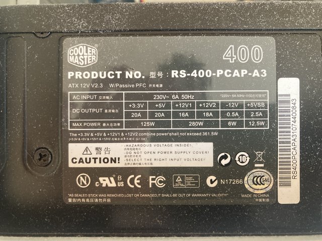

Cercherò qualcosa di più piccolo allora.
Nel frattempo ho trovato a casa un alimentatore coolermaster da 400 Watt, un po' vecchiotto ma che se funziona ancora forse forse la regge questa970...

Nada neanche questo
Servirebbe un ali da 500W "veri"
Ma cmq resto dell'idea che la 970 è un po troppo sia come costo che come consumi
Con 50 euro di piu ci compra un altro PC usato piu recente, veloce e che consuma la metà della sola 970 x dire
