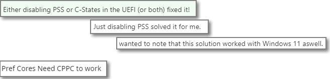

premesso che la mia esperienza con questa funzionalit� � sempre stata trasparente (flaggavo l'apposita casella e stop senza ricorrere a chiss� quali magie) e che rimango perplesso quando leggo testimonianze come questa che coinvolgono oltretutto un PC di ultima generazione a cui per di pi� � stato applicato un bios recente, ho notato che coloro che si sono trovati in una situazione analoga (pochi casi in verit� ma pur sempre testimonianze del solito problema) hanno dovuto "spippolare" con quello che riporto sotto per venirne a capo:
quindi:
PSS, C-States e/o Pref(erred?) Core (sigle di funzionalit� del bios della scheda madre di cui personalmente non conoscevo neppure l'esistenza se non giusto i C-States che per inciso non ho mai dovuto manipolare tenendo la mia machina con i parametri di default fatto salvo giusto l'abilitazione della virtualizzazione o l'applicazione dei profili XMP per le memorie).
Se vuoi tenere queste info come ultima spiaggia, io di pi� non so cosa aggiungere.
Fammi cmq sapere gli sviluppi dato che a questo punto sono curioso (valuta anche un bel backup da ripristinare all'occorrenza e, con quel salvagente, l'installazione pulita per vedere se lo risconti ugualmente poi, nel caso, ritornare indietro nel tempo � un'operazione velocissima).
PS: se puoi, e indipendentemente da come ti muovi, carica su wetransfer i dump che possono sempre tornar utile all'utente di cui sopra nel caso avesse la possibilit� di gettarci un occhio!
