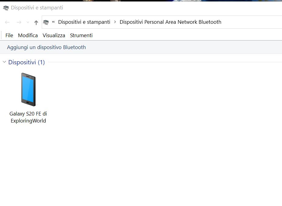

Perchè in Dispositivi e Stampanti ...... non si riesce a addizionare il Tribit? C'è solo il mio smartphone. Ma è normale?
Poi vorrei dire che il driver del Bluetooth è del 2006: 21/06/2006
Ho provato ad aggiornarlo ma non me lo aggiorna. L'ho disinstallato e poi riavviato il portatile, ma vedo sempre lo stesso driver. Ma è normale?
Lascio una foto:
Lascio una foto:
Vedo che sei in "Dispositivi Personal Area Network Bluetooth" quindi stai cercando di aggiungere un dispositivo di rete (dati) alla tua piconet dati personale Bluetooth, al momento costituita dal laptop e dallo smartphone. Sei nell'ambito della "Connessione di rete Bluetooth" (1° foto). Secondo me un altoparlante non c'entra, infatti il modo ufficiale per aggiungerlo è diverso e dipende dalla versione di Windows: Associare un dispositivo Bluetooth in Windows

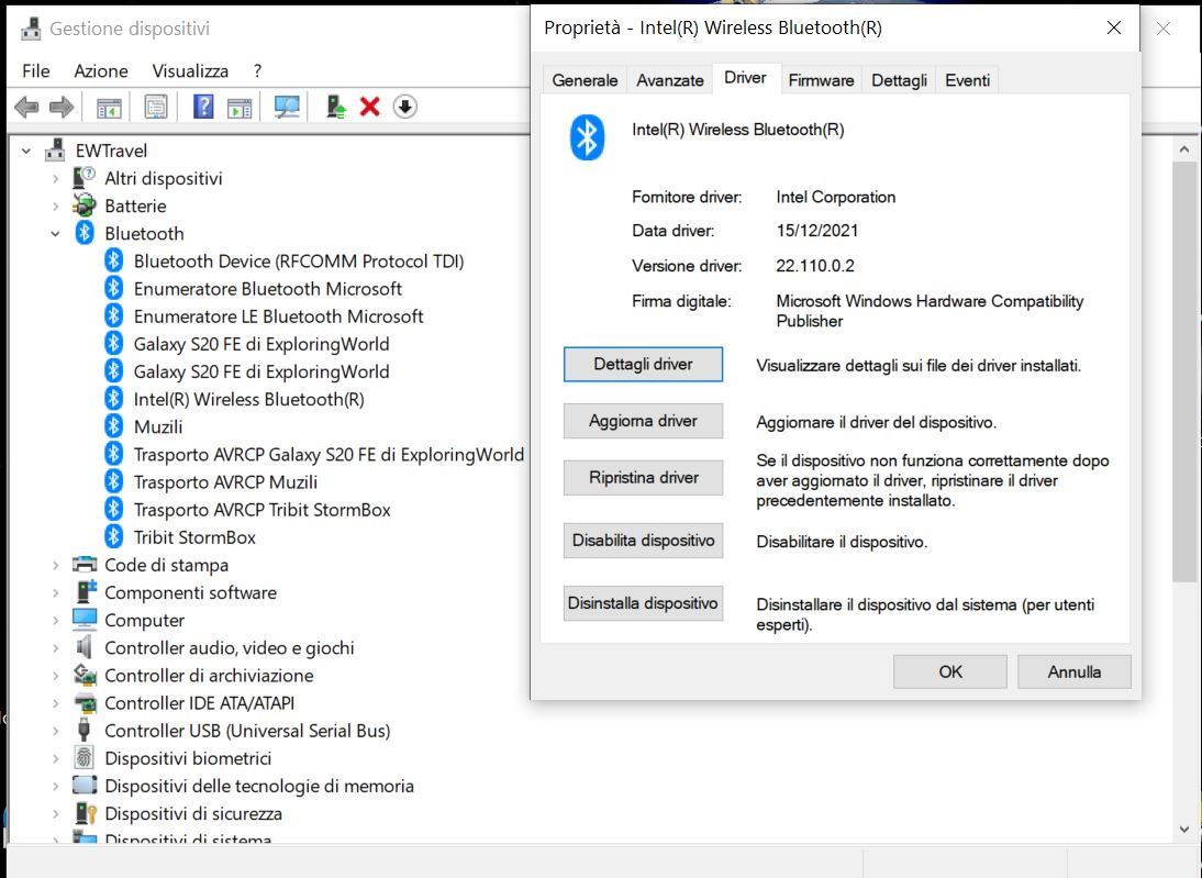

La data del driver sembra 21/06/2006, ma quella è dell' "Enumeratore Bluetooth Microsoft". Devi guardare la data del driver relativo all'hardware vero e proprio. Ad es. nel mio PC ho Bluetooth Intel e c'è anche un "Intel Wireless Bluetooth" in Gestione Dispositivi, con driver aggiornato al 17/04/2019.
In Gestione Dispositivi, il mio driver aggiornato non è del 17/04/2019 ma del 15/12/2021. Forse ho preso qualche altro percorso e non è quello giusto? GRAZIE ancora.

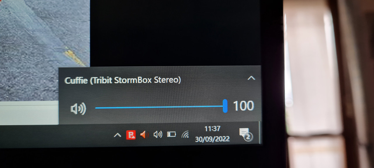

EDIT: vorrei anche chiederti: come fai ad aumentare il volume della musica? Se guardi la foto che allego vedrai che lo slider (sulla toolbar in basso a dx) sta al massimo 100%, ma se sposto verso sinistra su 10%, la musica ha sempre lo stesso volume. Mentre con l'altro driver "Cuffia auricolare", lo slider funziona bene. Come posso fare per risolvere il problema? Forse devo usare un differente slider?
Dato che non riscontri differenze di resa audio, usa pure l'altro profilo "Cuffia auricolare" con slider funzionante.
