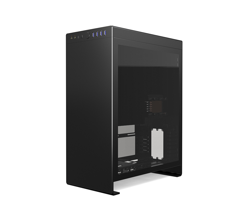

Nella mia disperata ricerca di silenzio durante le sessioni di gioco (e dopo essere passato scioccamente attraverso la scelta di un sistema di raffreddamento a liquido) mi sono imbattuto in sta robina qui:
The Beast Monsterlabo
qui la pagina descrittiva del prodotto: The Beast Monsterlabo
qui un paio di video di youtube:
The 100% Silent 3080 PC - MonsterLabo Beast!
This INSANE Gaming PC Has NO MOVING PARTS - MonsterLabo The Beast

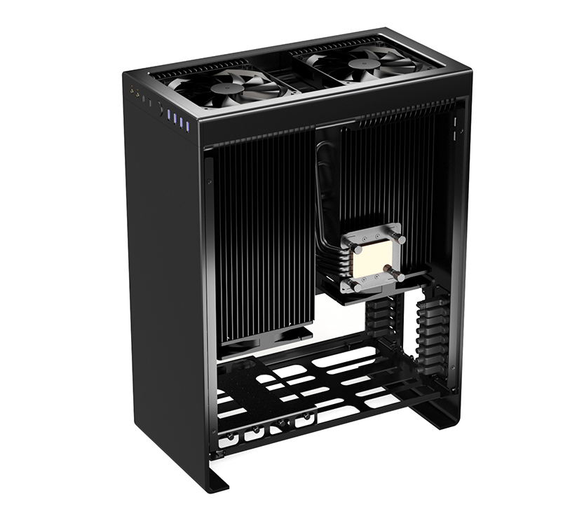

A parte la cifra abnorme che viene chiesta per questo sistema (che tra l'altro non mi spiace neanche esteticamente), vorrei sentire il parere di voi esperti su quanto possa effettivamente funzionare, ma soprattutto quanto possa essere sicuro
è chiaro che gia il case costa uno sprofondo, ma le componenti che ci andrebbero dentro costano molto di più e la paranoia di bruciar qualcosa è sempre dietro l'angolo
tralasciando il discorso economico, ha senso una soluzione del genere? è effettivamente sicura? garantisce una buona sopravvivenza alle componenti?

Ha zero vantaggi rispetto un’impianto a liquido e con l’utilizzo di componenti high end devi comunque montarci delle ventole…

Non sono sicuro che la stessa configurazione a liquido di adesso sarà ben raffreddata con la soluzione semi fanless con le 3 ventole... che dipende dalla temperatura ambiente più del liquido, visto che quei 6kg di dissipatore vanno raffreddati, e ad aria non funziona come col radiatore... purtroppo le configurazioni di alta gamma sono sempre poco silenziose... probabilmente guadagenresti di più cercando un radiatore più grande, che magari si raffredda meglio con lo stesso numero di ventole a giri più bassi....
