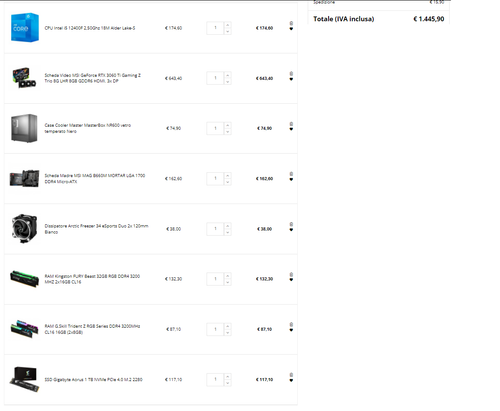

Richiesta pareri su configurazione
Salve a tutti, dopo quasi 10 anni torno a chiedere aiuto ai più esperti (sicuramente piu' sul pezzo) per fare un total upgrade della mia build.
Questo è quello a cui sono arrivato dopo qualche giorno di "refresh" di componenti, price performance e disponibilità (tutto nello stesso sito, per praticità)
Alcune premesse:
  • nella build manca l'ali perchè pensavo di usare ancora il mio attuale AX760 platinum 80+ (ha 8 anni sulle spalle, ma sembra reggere egregamente.. sono folle?)
  • le doppie ram. non sono un errore, sono ancora indeciso se 16 o 32 gb
  • possiedo un monitor 27" fhd a 144mhz
  • gioco principalmente (no flame) a Lineage II, gioco molto vecchio, ma "esigente" perche' apro molte window contemporaneamente oltre ad almeno 15 tab di chrome dietro per info varie
  • il budget in generale eè max 1500 euro, prediligo intel/nvidia
  • preferisco puntare su dei componenti piu "robusti" (non per forza performanti) in modo che questa nuova build possa durare almeno altri 8 anni come lo ha fatto la precente
ringrazio anticipatamente chiunque abbia voglia di spendere il suo tempo per droppare un parere!

Di preciso che monitor hai? Ha supporpt freesync o gsync, x la scelta della scheda video
Direi ottima configurazione ma preferisco nn spendere 160 euro di scheda micro atx, a quel punto ci prendi una buona scheda atx di fascia media senza fronzoli tipo MSI b550a pro e monti un ryzen 5600x che è leggermente piu prestazionale a 360 gradi
Il tuo ali va benone x schede videodi quella fascia servono 550-600W però i suoi anni li ha a cambiarlo ci guadagni in sicurezza e stabilità si può ancora tenere ma poi al primo segno di usura lo smonti o lo cambi a 10 anni giusti giusti
Bastano 16gb in full-hd e avanzano pure, magari prendile da 3600Mhz

Grazie per le dritte, allora
il monitor in questione è MSI Optix MAG274R e supporta il Gsync
in effetti quando ho iniziato a sbattere la testa per cambiare il pc ero indeciso e guardavo anche il 5600x, ma detto sinceramente mi paralizza un po' l'idea di prendere adesso un prodotto più "vecchio", non fraintendetemi non voglio snobbare l'ottimo lavoro fatto da AMD con quella serie di Ryzen, è solo che a parità di performance (+/-) il 12400f mi fà dormire piu' tranquillo.
inoltre ho notato adesso l'errore nella mia build, per sbaglio ho inserito il nr600 quando in realta' ho optato per una Matx build (ho un vano perfetto per quelle misure visto che il pc dovra' essere in salotto e quinid non troppo vistoso.. conta che adesso ho un Corsair Air 540 ) quindi il formato mATX della mobo è fondamentale,
per quanto riguarda le RAM posso dirti che al momento (ho sempre 16gb) mentre gioco riesco a portare a 92% di usage e in effetti il pc inizia a soffrirne (apro contemporaneamente 9 client del gioco, per capire)

questo?
https://it.msi.com/Monitor/Optix-MAG274R/Specification
xke nn vedo sul sito msi la certificazione g-sync
il 5600x e leggermente piu veloce
https://www.igorslab.de/wp-content/u...a-FPS-Bars.png
https://www.igorslab.de/wp-content/u...-Handbrake.png
https://www.igorslab.de/wp-content/u...der-igoBOT.png
vanno benissimo entrambi, in genere l'i5 costa meno e tanto vale prenderlo pero nel tuo caso usi un monitor ad alto refresh quindi se ci sono anche minime rpestazioni in piu male nn fa e se vai a spenderci la stessa cifra xke la scheda madre ti costa piu cara, quindi nn mi convince molto come scelta cioe meglio avere qualcosa in piu sulla cpu che nn sulla scheda madre (fermo restando che la vga e il pezzo piu importante eh)
ah ok allora m-atx, che case useresti?
dovresti cmq cavartela con 16gb col pc nuovo senza roba varia che intasa windows, pero a questo punto tanto di budget ne hai e mettiamone 2x16gb e via li scegliamo dalla lista qvl della scheda madre una volta decisa la scheda madre

https://www.reddit.com/r/MSI_Gaming/...m_source=share
In effetti i monitor non é nella lista di quelli compatibili ma sul web si trovano decine di testimonianze che confermano che supporto al G sync
Inoltre so delle lievi prestazioni maggiori del Ryzen, ma veramente preferirei rimanere sulla combo Intel/Nvidia
Ho avuto build del team Red in passato e purtroppo sempre avuto problemi (sicuramente anche inesperienza mia) ma preferisco stare tranquillo.
Il case che userò é il Cooler Master NR400 (senza ODD)
Per la mobo, un alternativa é la TUF b660m plus, ma come prezzo siamo sempre lì
Per quanto riguarda le ram, dal poco che ho letto in giro il 12400f supporta solo fino a 3200mhz, o mi sbaglio?
sialeds è offline   Rispondi citando il messaggio o parte di esso

Ma si tutti i monitor con vsync variabile funzionano praticamente sia con freesync che gsync, poi quelli gsync vengono bloccati x funzionare solo su schede nvidia mentre quelli freesync sono più open source
Da come hai scritto sembrava fosse solo gsync
Cmq detto ciò punterei la rx6700XT qualità-prezzo spesso risultano le più interessanti in quella fascia, vedi sapphire pulse ad esempio
Nono tranquillo quello che consigliamo qui funzionano bene
Ad esempio i processori intel degli ultimi 10 anni hanno svuto diversi problemi di bug, anche il tuo probabilmente se lo hai comprato fra il 2019 ed il 2008
X cui problemi possono averli tutti
Cmq il consiglio sarebbe x il 5600x ma libero di cambiare scelta sul 12400F nn ce problema
Ok il case
Scheda madre cara ma ne abbiamo già parlato son così
Si, su alcune schede puoi impostare ram più veloci però essendo una cpu bloccata e nn overcloccabile può essere che nn funzionino ram a frequenza più alta, quindi a questo punto vai sereno su delle 3200Mhz cl16

Grazie per le info...
Riguardo alla scheda video che ho in build? Qualche opinion per essere una 3060 ti a 3 ventole 650 euro sembra un buon prezzo, l'unica cosa che non capisco bene é la differenza tra la Trio X e la Trio Z (quest'ultima nella mia build)

E una buona scheda ma a 650 euro si trovano anche le rx6700XT che sono più veloci
