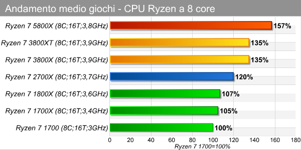

Visto che hai una gran bella scheda video avresti un incremento visibile negli fps minimi e in quelli massimi sopratutto
Vedi ad esempio https://www.hwupgrade.it/articoli/5928/8core_giochi.png
Hai preferenze sul sistema di dissipazione se aria o liquido? Di serie la cpu nn ha disispatore e cmq x sfruttarlo al 100% ne serve uno abbastanza serio
Ok grazie
direi ad aria la dissipazione. io pensavo a un noctua DH15? può andare bene oppuire è sovracimensionato?
