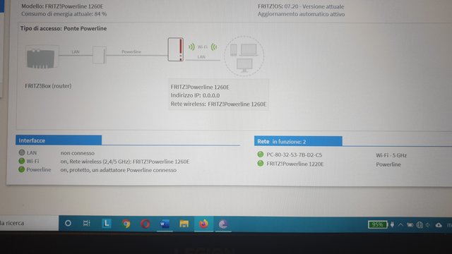

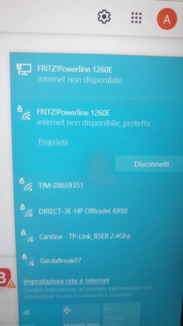

Old 30-06-2021, 15:39   #20
asiafede
Iscritto dal: Aug 2009
Messaggi: 354
Allooooora!
Sono arrivati e li ho installati!
E sono a tanto così dal dare fuoco a tutto.
Connesso senza internet.
Sia dal wifi che col cavo. I Powerline sono funzionanti, tutte le luci accese, verdi e fisse.
Non so più che fare. Specifico che il Powerline che parte dal router l'ho dovuto collegare a una ciabatta per ora, perchè non ho l'adattatore per metterlo direttamente nella presa a muro; ma dai commenti questo può portare ad una lentezza di rete tipo, non al non avere nessuna connessione a internet. Giusto?
Allego un paio di foto, giusto per.
asiafede è offline   Rispondi citando il messaggio o parte di esso
