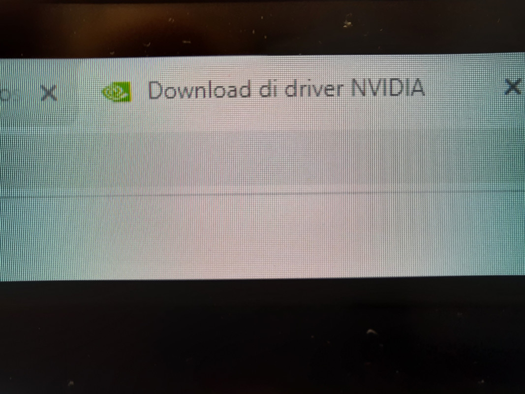

Il punto è che a 144Hz sono emersi 2 problemi:
1 le parole in windows assumono un'ombra blu o arancione (nei titoli delle schede browser per esempio)
2 Ho notato degli artefatti circa a metà schermo: non si tratta del frame tagliato in due ma di alcuni rettangoli tipo sfocati che compongono una riga spessa un paio di centimetri.
Il cavo che uso ora è il display port che c'era in confezione (può essere quello la fonte dei problemi?)
La scheda video è troppo vecchia ed è lei a fare casini in uscita?!?
Oppure è il monitor?
100Hz il grigio rimane grigio
144Hz Esce l'arcobaleno...

presumo che oltre agli hz nativi tu stia usando anche la risoluzione nativa così come la profondità colore
quindi assumendo quasi per certo che è sì io proverei con un altro cavo video
inoltre (anche) per la 970 ai tempi uscì un update specifico per le dp: https://www.nvidia.com/en-us/drivers...fi-update-x64/
senza dimenticare https://www.google.it/search?q=displ...4dUDCAg&uact=5
ciao ciao

Allora intanto grazie mille per le risposte
Ho fatto l'update firmware (senza UPS sono stati secondi di tensione) e purtroppo il problema persiste
Ho anche scoperto che il Gsync non c'è sulle nvidia 900 quindi posso anche attivarlo sul monitor ma non funziona. Forse quindi quegli artefatti sono dovuti all'attivazione da un lato ma la mancanza di supporto su scheda video?
Oggi ho notato che me li fa anche a 100Hz con la 970, mentre con la 7870 non li ho mai notati (non posso riprovare al volo, adesso ce l'ha mio fratello... ce le siamo scambiate tanto Valorant gira anche sul microonde di casa)
Provo a vedere con un cavo nuovo se ho lo stesso problema a questo punto. Gli artefatti forse sono la scheda vecchia che spezza a metà l'immagine (è normale lo faccia bloccando a 144fps per fare le prove immagino, altrimenti il freesync a cosa serve?)

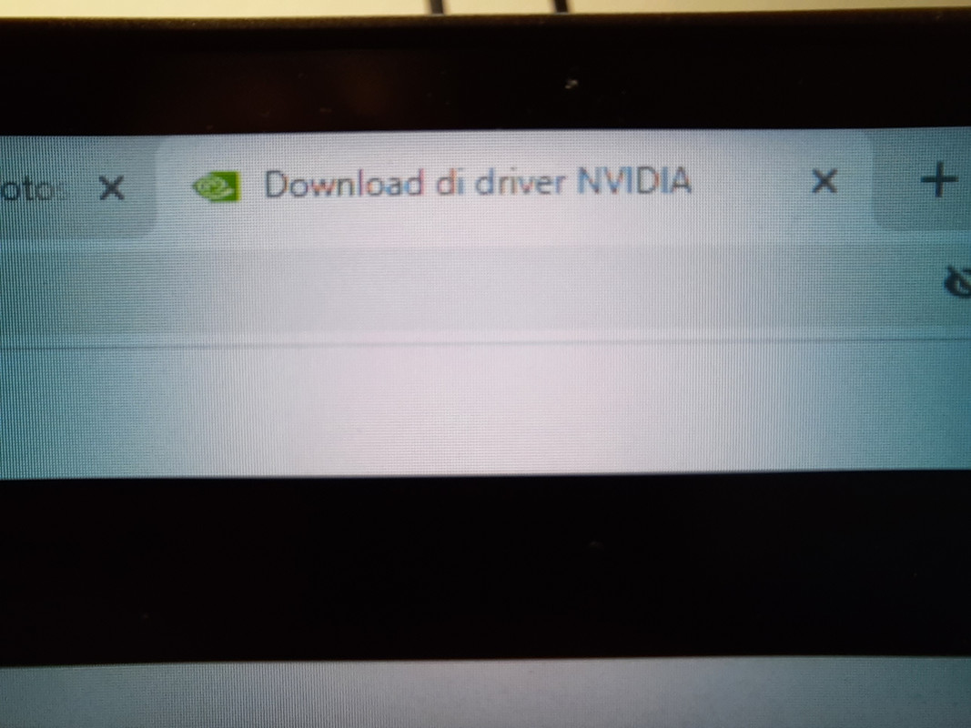

Ragazzi è la scheda! Un amico mi ha prestato una 1070 e zero problemi sui colori!!!
Allora ho fatto un buon acquisto, w a***** warehouse!!!
