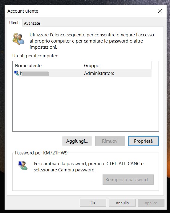

ma tu sei sicuro di quello che dici??
perchè ho appena provato ma dopo il comando vedo questo ma non vedo nulla di quello che io ho richiesto. solo una combinazione x cambiare password, ma questo lo si può fare anche da pannello sistema.
qualcosa non torna.

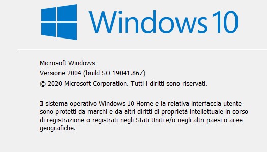

x quanto riguarda la mia versione (tuttora attuale) no, non ho la 20h2 perchè in update mi consiglia di scarcarla. poi di preciso non so quale versione io abbia, devo ancora guardare bene, ma ho un pc "serio" da 1 settimana quindi non penso sia molto indietro come versione...
e non ho installato nulla da zero, ma ho un win10 fornito dal produttore.

Questo è ciò che vedo sul PC che uso:

allora premesso che io ho questa versione di win
ho aggiunto la chiave di reg, ottenendo poi quella opzione che non avevo prima, come da tua ultima schermata nel tuo post.
