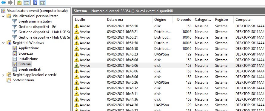

negli eventi riporta i seguenti errori:
Nuovo tentativo per l'operazione di I/O all'indirizzo di blocco logico 0x42d8b8 per il disco (nome PDO: \Device\000000c6) 2.
Nuovo tentativo per l'operazione di I/O all'indirizzo di blocco logico 0x64fb3f0 per il disco (nome PDO: \Device\000000c6) 2.
Nuovo tentativo per l'operazione di I/O all'indirizzo di blocco logico 0x370dbe0 per il disco (nome PDO: \Device\000000c6) 2.
Emessa reimpostazione a dispositivo \Device\RaidPort3.

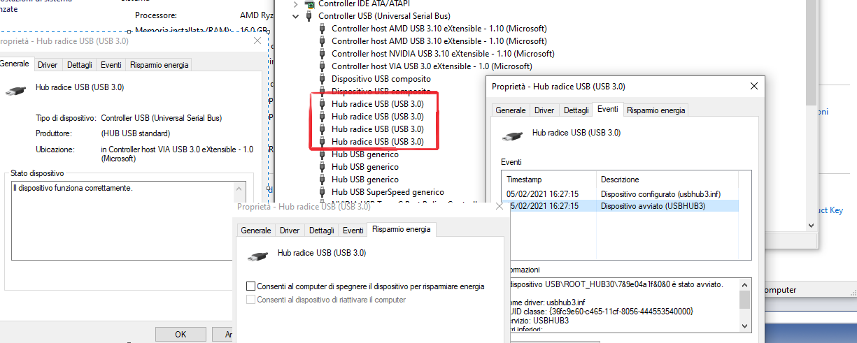

potrebbe essere per il fatto che tengo ancora disattiva l'opzione "impostazione installazione dispositivi" su sysdm.cpl"? Che in realtà non mi ha installato i driver?

il blocco lo da, in qualsiasi porta sul sabrent UASP SATA III] Nero (EC-UASP)
eppure funziona benissimo quell'ssd sulle altre porte del pc
edit: se provo a lanciare 1 speedtest della pen usb (120mb lettura e scrittura) disconette la penna wifi , molto strano xkè ogni porta dovrebbe essere individuale .. quindi e come se funziona si ma in una maniera troppo limitata
