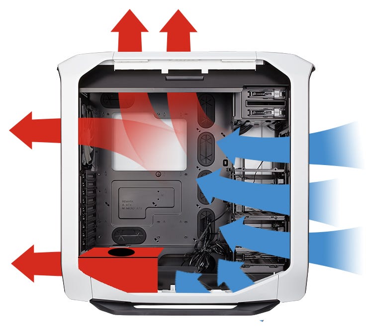

ok bene, e di 24.5cmx 21.5cm quindi un modello standard versione micro-atx ci va
https://miro.medium.com/max/2400/0*p39ikAKywHQtmI9m.jpg
solitamente il case ha posto sul frontale x una ventole che immette aria dentro al case
anche l'alimentatore lo avevi cambiato o e il suo HP di serie?
