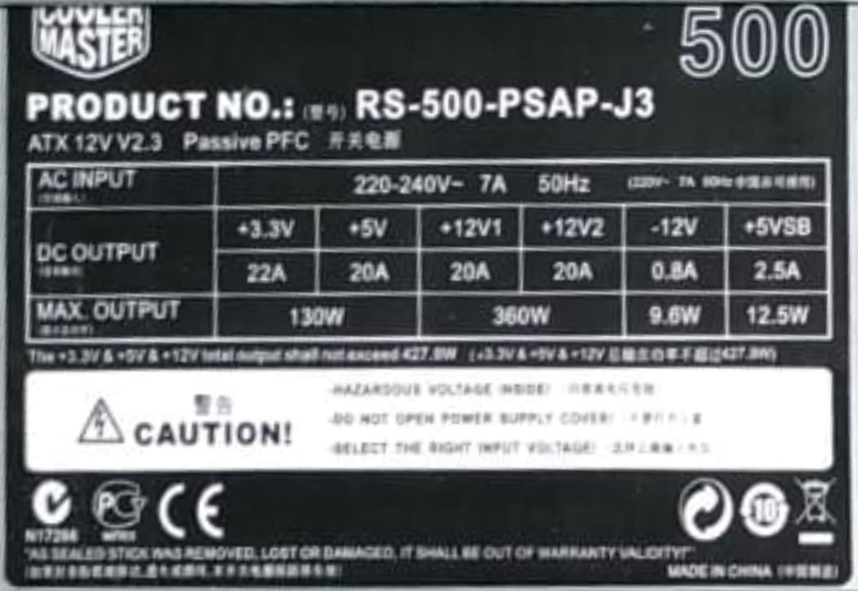

L ali che cos'è? Fai una foto magari

parlavo dell'alimentatore, se fai una foto all'etichetta facciamo prima

Ah ok! +12V1 20A, +12V2 20A, siamo decisamente lontani da 38A
