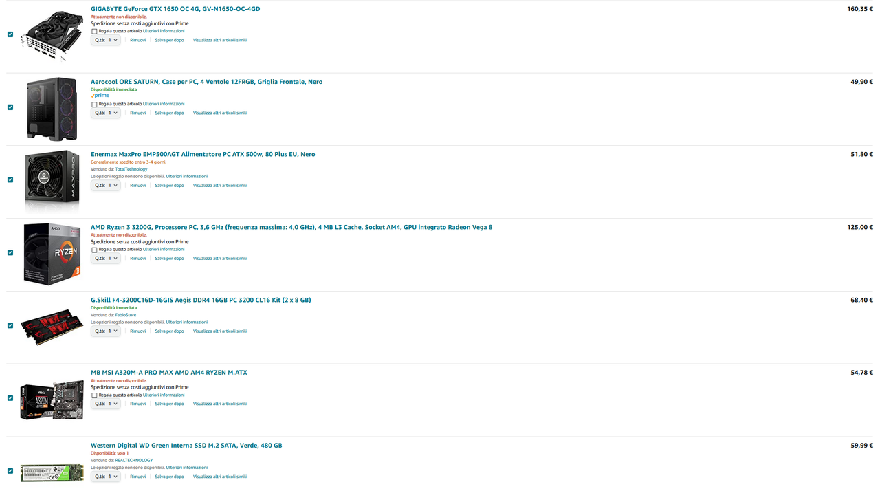

Un amico mi ha chiesto un computer per il figlio.
Vuole giocarci a fortnite e usarlo per scuola e altro
Mi ha detto 500euro senza schermo
Io subito gli ho consigliato per quella cifra se la trova la playstation 5
Però magari a voi vengono idee migliori...
Probabilmente dovrei puntare sull'usato per qualcosa di decente.
Cpu,Ram e Scheda video magari usate
Alimentatore,scheda madre,Case e dischi punterei a qualcosa di nuovo..
Lui m'ha detto Fortnite quindi in teoria non serve molto

vado in difficoltà per l'alimentatore a cifre cosi basse!
Non posso spendere oltre i 50-60euro per l'alimentatore di qualità con un budget cosi basso

Old 14-12-2020, 18:26   #3
celsius100
L'Avatar di celsius100
Iscritto dal: Jul 2012
Messaggi: 141951
nell'ultimo mese i prezzi sono aumentati, francamente dovrebbe andare qua e la a tagliare sulla qualita, nn lo farei
se nn ha fretta puo aspettare e vedere se a gennaio o febbraio il mercato migliora un po senno concordo gli avrei consigliato pure io una playstation
eventualmente valuta l'usato?

si ma ho visto che anche i prezzi dell'usato sono folli... al momento.
Poi comunque con 500euro che scheda video/cpu potrei prendere?

Non so che alimentatore scegliere e sinceramente non so quanto si buono/cattivo questo.
Vista la configurazione generale ne basta uno da 400-450w
Però non posso spenderci più di tanto ed anche cosi si sfora di 50-60euro anche se il tipo al preventivo diceva che gli andrebbe bene (ha voluto un case più appariscente per il figlio invece di uno da 30euro)

ti rispondo direttamente da qui
nn e male pero nn e adatto al gaming full-hd come lo vorrei personalmente
cmq fortnite ci gira quindi se lo sforamento e accettato puo andare
lo migliorerà casomai nel tempo il pc

con dei prezzi normali con gli stessi soldi probabilmente ci stava un 1660TI ed un ryzen 3600

quasi si mi sa
