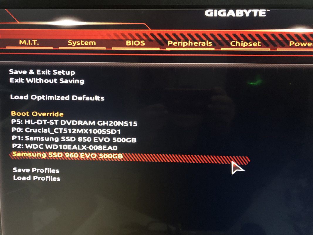

Ciao a tutti, mi sta succedendo una cosa strana.... a volte all'avvio del pc .. MA SOLO A VOLTE non mi trova il disco M2 che contiene il sistema operativo.
Se entro nel Bios, vedo SOLO uno dei dischi SSD che non contiene il SO e il DVD-ROM, non mi consente di scegliere altro. Se invece entro sulla finestra del bios dove si salvano le variazioni, facendo un load bios default compare il disco M2 che è il Samsung 960 e da li scegliendolo e facendo salva e esci, bootta.
Dopo questa operazione magari va per una settimana senza problemi, oppure alla accensione successiva si ripresenta il problema.. è casuale.

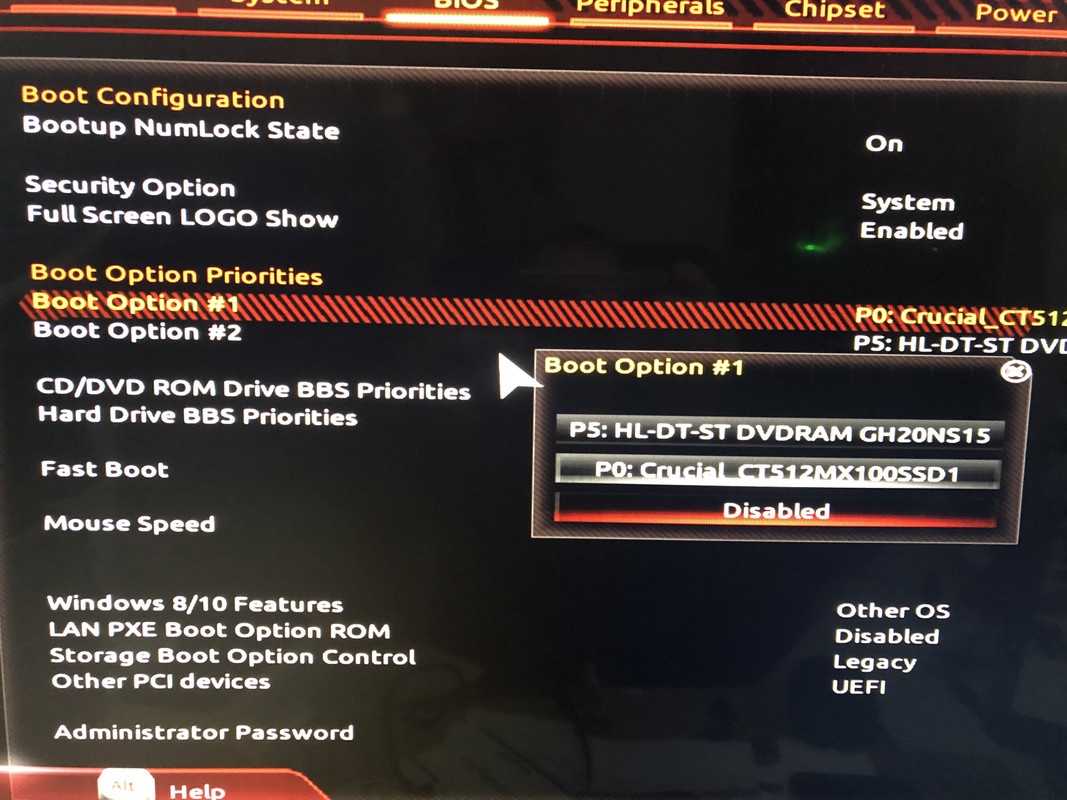

HO RISOLTO..
nella schermata delle opzioni boot, c'è una seconda voce, sotto HARD DRIVE BBS PRIORITIES.. è li che si sceglie la sequenza degli Hard Disk ovvero nella schermata Boot Option si sceglie se HDD o CD ROM e nella schermata Hard Drive BBS Priorities si sceglie la sequenza dell'HDD che deve boottare per primo..
