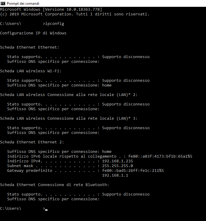

Se apri cmd e scrivi ipconfig cosa ti dice?

Originariamente inviato da King_Of_Kings_21 Guarda i messaggi
Ecco quanto mi dice:

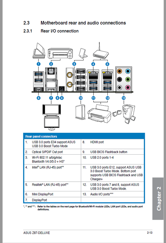

Quante porte Ethernet ci sono sul retro del PC?
Dall'output di ipconfig mi sembrano 2, è possibile?

Originariamente inviato da Yramrag Guarda i messaggi
Sì, esatto! Ce ne sono due (una Intel Lan port ed una Realtek Lan port) come da seguente immagine:

Ho sempre usato la prima porta Lan (la Intel Lan) fin dai tempi di Windows 7.
Proverò comunque ad usare la porta Realtek.

Ho seguito il consiglio di Yramrag ed ho collegato il cavo di rete Lan alla seconda porta (Realtek Lan port).
Adesso non ho più problemi! All'accensione del PC la connessione Internet c'è sin da subito!
