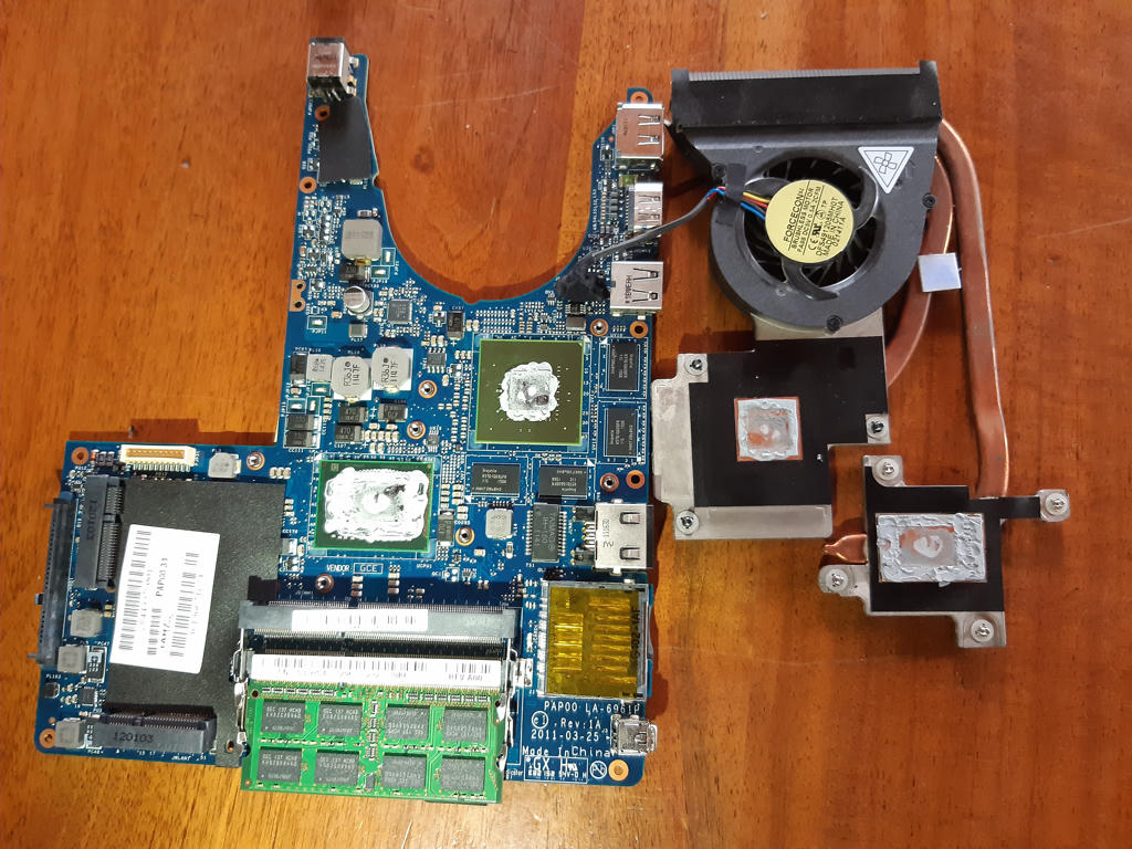

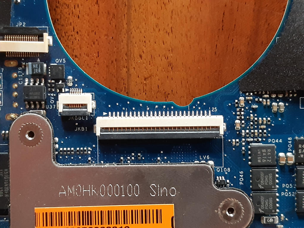

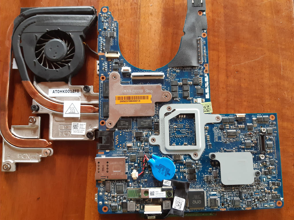

no la prima tastiera ha smesso di funzionare proprio come la seconda e non è caduto nessun liquido (tra l'altro ho appena rimontato la prima perchè almeno perdo solo 3 tasti: E,R e CTRL sx)
ho smontato tutto e fatto delle foto alla scheda madre se può essere di aiuto
ho notato che i contatti della tastiera sono molto vicini in punti dove il computer scalda molto e questo è un altro problema che riscontro da un po di tempo specialmente se uso programmi di grafica o giochi. potrebbe essere che in qualche modo si "bruci" in diversi punti il connettore della tastiera?

Non farti ingannare dal chipset. Le piste della tastiera vanno dal connettore al superIO chip, quello dall'altra parte della scheda chiamano ENE.
Verifica non ci siano segni di schifezze/corrosione intorno a quel chip. Usa dello spray per contatti secco o dell'alcol e con uno spazzolino passa un po' i contatti del connettore del chip.

non sono esperto nel campo, per scheda ENE intendi questa?
ho pulito i vari chip e la tensione della batteria è 2,92
per il momento non è cambiato nulla e anche cambiando le varie tastiere il problema rimane lo stesso cioè su quella originale non funzionano 3 tasti e su quella nuova 7/8 e sempre i soliti...rimane il mistero di cosa faccia andare in tilt
