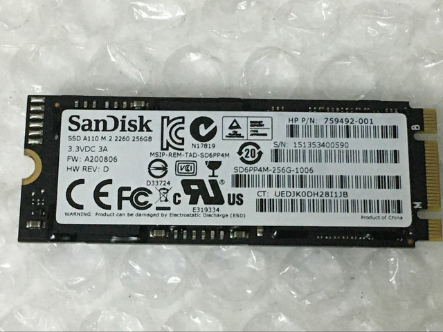

Ciao a tutti. Ho recuperato dal mio notebook rotto (omen 15-5003) una SanDisk A110 SD6PP4M-256G-1006 M.2 2260 256GB PCIe NVMe (come in foto) e vorrei sfruttarla utilizzandola come hdd primario su un vecchio computer desktop che ho in casa, sostituendo l'attuale hdd da 3,5". Questo pc ha come mobo una ASrock G41M-S3 (qui le caratteristiche: https://www.asrock.com/MB/Intel/G41M-S3/index.it.asp )
Secondo voi, che adattatore posso comprare per sostituire completamente l'hdd?
Grazie a tutti per l'aiuto.

ti basta una scheda adattatrice pcie 2.0 x2
semmai sarebbe da capire se puoi poi fare il boot da questo ssd inserito in una scheda pciex, cosa non affatto scontata
un'altra alternativa potrebbe essere quella di comprare un adattatore 2,5" nvme-to-sata, tenendo conto però che la tua mobo ha un chipset sataII (non III) e che quindi le prestazioni ne risentiranno in modo estremamente marcato (l'ssd andrà a circa 250~270mb/s)
però almeno dovrebbe bootarti quasi sicuro, diciamo 90%
