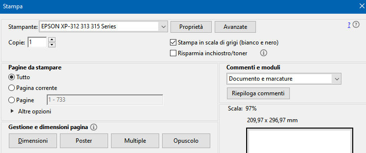

Non è che nella finestra di stampa hai evidenziato "Stampa in scala di grigi"?
Edit: ho dato per scontato (magari sbagliando) che normalmente apri e stampi i .pdf con Acrobat Reader: con altri software quell'opzione non c'è o la finestra è diversa
