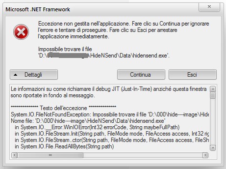

in effetti se rinomino hidensend.exe e lancio l'interfaccia GUI ho un errore di net framework
poi il prog si avvia comunque ma appena carico una immagine mi ritorna quell'errore e praticamente il tutto non funziona...
quindi è l'interfaccia che richiama l'exe senza il quale il prog non funziona...
