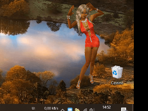

Tipo così?

Esattamente ,guarda hai proprio indovinato anche la ballerina che ho scaricato ,è proprio questa ,caspita ,ahaha ,si si messa proprio così ,si può secondo te?

In realtà non è una gif animata, ma è una sequenza di immagini PNG derivate dalla gif scaricata.
Ho usato il programma Custom Desktop Logo che permette di riprodurre in sequenza le immagini PNG salvate in una cartella, creando così l'effetto animato.
Per estrarre i fotogrammi dalla gif puoi usare vari metodi, ad es: https://www.raymond.cc/blog/split-or...vidual-frames/
Io ho usato IrfanView per ottenere le immagini PNG che poi ho dovuto rinominare in 01.PNG, 02.PNG, 03.PNG ecc. per farle riconoscere al programma.
In definitiva non è una cosa immediata da fare però è fattibile.
