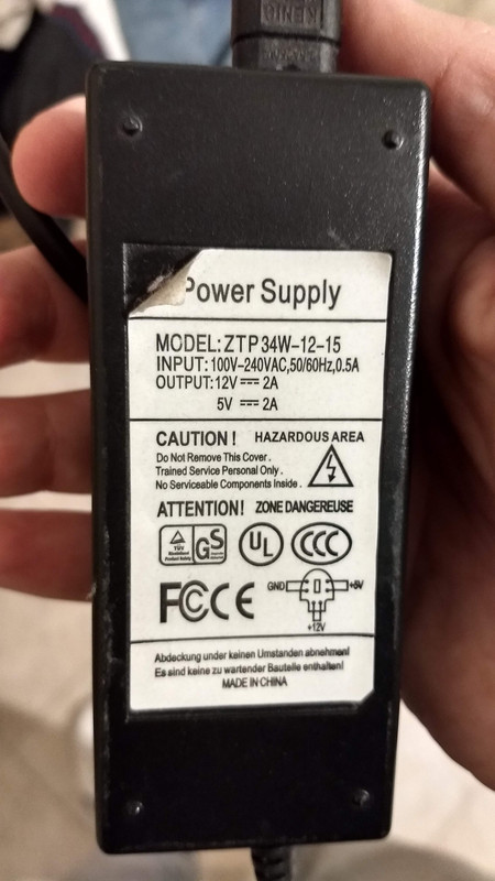

ciao a tutti
da tempo ho un raspberry collegato alla rete di casa e con attivo samba per condividere il contenuto di un hard disk esterno sui dispositivi di rete.
Da qualche giorno è morto l'alimentatore dell'hard disk (non si accende la lucina verde sul trasformatore e non da alcun segno di vita) e ne sto cercando uno da acquistare per rimettere su nuovamente tutta la baracca ma ho bisogno di una mano dato che non ci capisco granché.
ne ho trovati diversi ma con i valori di input diversi ad esempio 1,5A. Può andar bene lo stesso visto che è l'intensità della corrente che poi viene trasformata dal trasformatore? altrimenti mi linkate qualcosa che posso comprare?
il trasformatore è a 6 pin.
input:
100v-240v AC, 50/60Hz, 0,5A
output:
12V --- 2A
5V --- 2A
poi c'è il disegno del connettore a 6 pin con a sinistra GND, destra +5V e sotto +12V.
vi allego la foto

Qual modello di trasformatore lo dovresti sostituire con un modello che eroghi la stessa corrente , quindi (12v - 2A) e (5V - 2A) .
Su quel tipo di trasformatori la posizione dei connettori non e universale , quindi se non trovi un trasformatore ugule lo puoi sostituire con uno simile che eroghi la stessa tensione e corrente , ma poi devi sostituire il cavo da quello vecchio a quello nuovo .
Se guardi su ebay , usa la funzione cerca e scrivi "alimentatore disco fisso 12v 5v" trovi in vendita trasformatori simili , e forse anche uguali come collegamenti del connettore , ma devi guardare ogni annuncio per capire come e messa la disposizione dei fili del connettore .
grazie per la risposta.
il problema è che la parte finale del cavo non si stacca ed è collegata direttamente al trasformatore. dal vecchio trasformatore posso solo recuperare la prima parte, quella con la spina da attaccare alla presa a muro per intenderci.
ho guardato su ebay ed effettivamente ho trovato un annuncio nel quale c'è scritto di comunicare la disposizione dei cavi del connettore a 6 pin dopo l'acquisto in modo da avere quello corretto.. costano un casino però. potrei approfittare dello sconto che mi ha dato ebay di 5 euro.
quoto per il prodotto identico, ma il costo temo sarà elevato https://www.google.it/search?source=...rca+con+Google
oppure, e se possibile ovviamente, cambi casebox dell'hard disk
che marca/modello è questo hard disk? perchè magari il produttore ha il ricambio a prezzo minore e/o più facile da reperire
ciao ciao
grazie, l'hard disk è della techsolo ma non c'è scritto il modello e non ho la confezione originale
cercando su google ho visto che dovrebbe essere Techsolo TMR-740ES

ho guardato i case di hard disk esterni da 3.5 e costano sui 20 euro quindi con i 5 euro di sconto di ebay effettivamente potrei prendere direttamente il box che mi costa meno.. poi se l'alimentatore è identico, uso solo quello altrimenti passo direttamente alla sostituzione del case!
che dite? ci sta come ragionamento?

si puoi fare anche cosi e acquistare un box esterno nuovo che puoi trovare in vendita a circa 10 Euro , gli alimentatori dei box esterni tipo nuovo hanno solo un alimentazione a 12v , quindi non puo andare bene con quello vecchio .

se fosse lui è un semplice casebox esterno, con connessione usb2.0 ed e-sata
mi sa che risparmieresti un botto a comprare un nuovo casebox usb3.x dove spostarci il disco interno. Perderai l'e-sata ma non so/credo che tu al momento la utilizzi (come l'hai collegato?)
