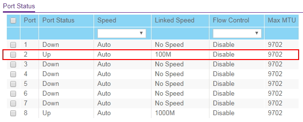

Ciao Ragazzi,
ho un problema con la rete lan di casa, ed in particolare con la connessione di un HTPC che risulta in 100mbit pur avendo tutto per andare in gigabit.
Lo schema della rete è questo del grafico qui sotto:
1) Fritz 7490 connesso ad internet a cui sono collegati alcuni dispositivi e soprattutto, tramite la lan cat6 sottotraccia, uno switch (posizionato in un'altra stanza) che fa da HUB per tutte le porte lan delle varie stanze.
2) Allo switch è collegato un secondo router fritz7390 che fa da semplice switch (non avevo abbastanza porte sullo switch) a cui è connesso l'htpc in oggetto (con scheda Realtek Gigabit Ethernet) oltre alle console di casa.
Come detto i cavi sottotraccia sono tutti cat6.
Le porte lan delle stanze arrivano in un solo punto (dietro un armadio) e poi si collegano allo switch tramite dei cavi patch che vi allego in foto. Qui credo possa esserci il problema, possibile che mi abbiano sbagliato a fare i collegamenti?
Il problema nasce dal fatto che l'HTPC dovrebbe pilotare segnali in 4k tramite un media server plex, ma va continuamente in buffering con alcuni file. Ho pensato originariamente ad un problema di transcodifica, ma non può essere perchè se bypasso la rete, funziona tutto alla perfezione (ryzen 1500 più gtx 1080, 16gb ram)

Sicuro di avere collegato i cavi a questo fritz nelle porte switch e NON alla porta WAN?
Per scrupolo, bypassa questo secondo fritz collegando direttamente l'htpc col cavo che arriva dallo switch netgear

Ciao Kaya, grazie innanzitutto per le risposte.
Hai ragione, è uno switch in tutto e per tutto, era per dire che i vari cavi provenienti dalle stanze poi si incontrano tutti in un punto al quale è collegato lo switch a sua volta collegato al router.
teoricamente posso anche bypassare lo switch e provare un collegamento diretto
HTPC <-> ROUTER DSL utilizzando i collegamenti sottotraccia cat6
ma da quello che vedi per i cavi patch, ti sembra tutto regolare? Ho letto che i cavi patch per sfruttare la gigabit eevono essere crossati in una certa maniera....

Riguardo il discorso cavi è importante che la seguenza sia corretta (bianco-arancio / arancio / bianco-verde / blu /bianco-blu/ verde /bianco-marrone/marrone ) e sopratutto che ci siano tutte le 4 coppie (ho visto gente lamentarsi salvo poi scoprire che aveva un cavo con solo due coppie).
E comunque se vai sulla pagina di configurazione del secondo frit box, dovresti vedere se il collegamento verso l'htpc è a gigabit oppure no.

questo è lo schema delle rete sul 7390... l'htpc è il desktop Sa7PCDI
mi sembra che il collegamento del 7390 con il 7490 (tramite lo switch) avvenga a 1gigabit

Si ma se guardi la connessione verso quel desktop-qualcosa avviene a 100 mega.. (è quello il htpc???).
Quindi direi che forse è meglio se controlli lì.

Ciao @perseverance grazie per la risposta anche a te, al di là degli errori tecnici (purtroppo non me ne sono occupato io direttamente ma gli elettricisti che evidentemente non sapevano bene quello che facevano), c'è anche da dire che a me non è mai interessata una rete 10gigabit, anche perchè dubito che allora (quasi 10 anni fa) nè tanto meno oggi, ci fossero applicazioni domestiche in grado di sfruttare tale banda.
Secondo me gli elettricisti si trovavano del cavo cat6 in più e hanno messo quello
Detto questo, lo scopo è raggiungere almeno 1gbit nella connessione router <> htpc

Infatti, potrebbe essere un cavo strano tra htpc e fritz?
Il collegamento 7390<> switch<>7490 sembra andare a 1 gigabit

Ciao ragazzi, innanzitutto vi ringrazio nuovamente tutti, è bello vedere la comunità all'opera per aiutare un povero noob come me...
Detto questo, ho fatto come consigliato bypassando il 7390 tra lo switch e l'htpc e ho collegato direttamente allo switch con altro cavo (cat5e se interessa a qualcuno )
E niente, siamo ancora a 100 come dimostrano le avvilenti immagini qui sotto
Tuttavia se con quello stesso cavo mi collego al router 7490 sono a 1gigabit, quindi il problema risiede nello switch e/o nei collegamenti a muro giusto?
Del resto a ben guardare l'immagine qui sopra, anche il 7390 riceve dallo switch una linea 100megabit come correttamente fa notare Kaya. Il problema è che anche bypassando il 7390 e collegandomi direttamente allo switch Netgear ottengo una linea 100mbit
Questi qui sotto sono i frutti che arrivano dalle varie stanze
Ultima modifica di sgang : 13-02-2020 alle 13:37.
sgang è offline   Rispondi citando il messaggio o parte di esso

Lo switch te lo dice quali collegamenti sono a gigabit (led verde) e quali 10/100 (ambra/giallo).
Prova quindi a sostituire i 2 cavi patch ai capi della tratta incriminata con altri sicuramente funzionanti gigabit e se il link resta 10/100 occorre verificare i frutti a muro.

Originariamente inviato da Kaya Guarda i messaggi
Scusate ma voi leggete le cose ?
Il fritz che usa come "switch" SCRIVE A CHIARE LETTERE che la connessione verso l'htpc è a 100mega.
Controlla il cavo tra quei due dispositivi e bom, non c'è altro da ipotizzare.
Riferito a quello che ho scritto?
Perché ad esempio questo switch mi scrive a chiare lettere che la connessione verso il mio PC (pc gigabit, switch gigabit, cavo CAT5E) è a 100Mbps:
se cambio semplicemente porta al cavo ottengo:
quindi è possibile che sia colpa dello switch o no?
