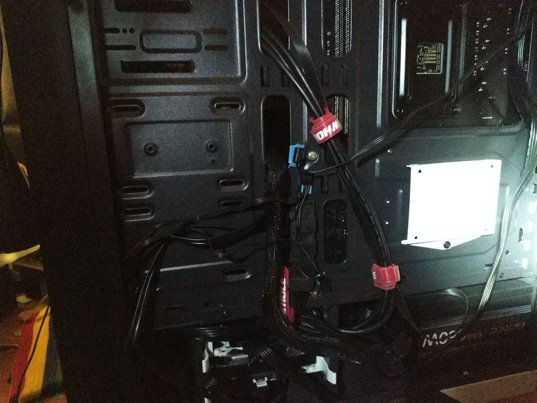

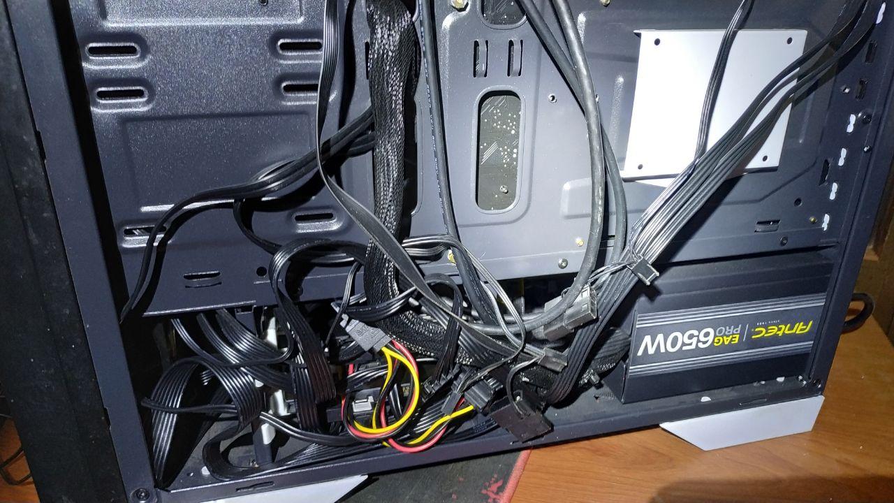

infatti potrebbe essere il contatto dei cavi, io non mi curo mai del cable manager o meglio, cerco solo di ottimizzare il miglior air flow lasciando i cavi sparsi qua e la...
Prima: ( da surv horror )
Ora:
per ora le vibrazioni sono quasi sparite del tutto, prima si sentivano anche con le cuffie mentre l'audio era basso ora anche se metto l'orecchio davanti al pc faccio fatica ad udirle ( in game )
si potrebbe quindi definire risolto al 95%
nn pretendo la perfezione su 1 case che ho trovato a 29 euro ai tempi su amazon asd
