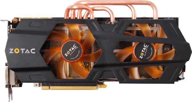

Originariamente inviato da Killomen45 Guarda i messaggi
L'alimentatore mi serve il modello.
La scheda video se non erro è una 680, con titoli più pesanti avrai problemi causa VRAM ma se a te soddisfa ancora tienila.
Per il resto anche io andrei di AMD (tipo un 3600).
L'alimentatore è un Thermaltake Thoughpower 850W, è troppo? cosa consigli? questo sarebbe meglio?
https://www.amazon.it/EVGA-220-G3-06...s%2C176&sr=8-1
Ultima modifica di FlareZero : 06-01-2020 alle 16:22.
FlareZero è offline   Rispondi citando il messaggio o parte di esso
