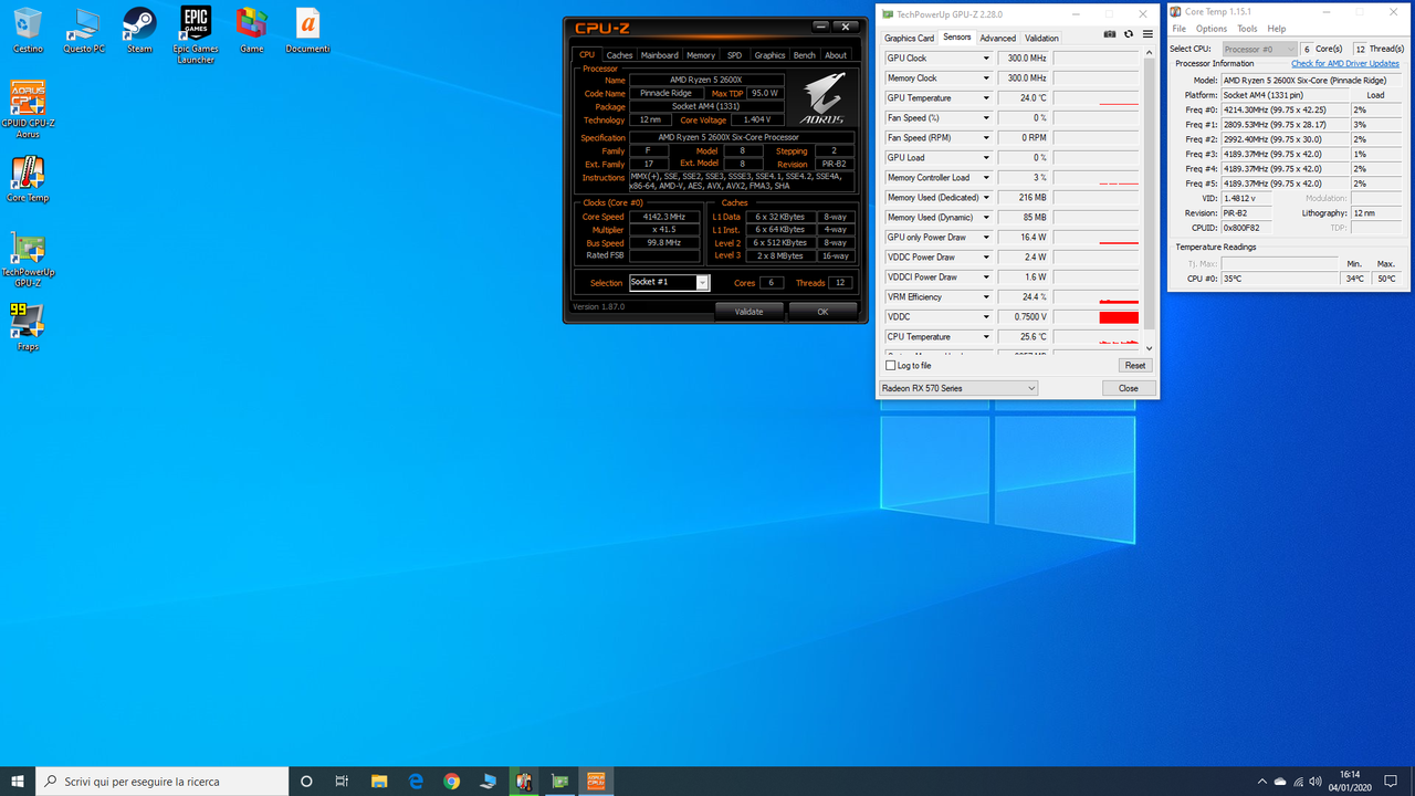

Salve a tutti ! Vorrei chiedere un chiarimento riguardante le frequenze della mia cpu .
Premetto che la cpu adesso non ha nessun Overclock applicato , nemmeno quello automatico che si può fare tramite il software Gigabyte , e la frequenza base dovrebbe essere 3,6 ghz.
Ma il fatto è che a me vari programmi tipo Cpu-z e Core temp mi danno le frequenze dei 6 core sempre a 4-4,1 ghz quasi costanti. Il moltiplicatore viene visto a 40-41 quasi sempre , invece dovrebbe essere 3,6 ghz la frequenza e moltiplicatore appunto 36. Il voltaggio della Cpu oscilla sempre tra 1.38 e 1.40 .
So che esiste la funzione AMD Core Performance Boost (a me dovrebbe essere attiva) che fa questo , cioè spinge i core a frequenze più alte in determinate occasioni , ma il mio è quasi costantemente cosi anche quando il pc è a riposo .
Sapete indicarmi il perchè di questo comportamento?? è normale che sia cosi??
Grazie a tutti
Vi allego uno screen dove potete vedere i dati che vengono letti con il pc a riposo...

Ciao e grazie per la risposta!
Dalle impostazioni risparmio energia , il processore è impostato al 100% , mettendolo al 99% non si attiva il core boost e la frequenza rimane bloccata fissa a 3,2 ghz , anche sotto carico.
Il fatto è che mi interessava solo capire se il comportamento di tenere i 4,1 ghz quasi costanti (con cpu impostata di default al 100%) fosse una conseguenza del core boost che si attiva , e se fosse una cosa normale essendo inesperto ed essendo il primo processore che utilizzo con questa funzione !

Originariamente inviato da Peterino1980^ Guarda i messaggi
No,la frequenza quasi costante a 4.1 è dovuta al fatto che la percentuale di utilizzo minima del processore dovrebbe essere impostata di default al 90%.
Quando il processore è sotto carico allora si attiva il core boot,ma in idle(salvo le solite oscillazioni della frequenza)dovrebbe scendere alla frequenza minima.
Quindi,dando per scontato che tu abbia installato gli ultimi driver del processore,
dovresti avere selezionata "AMD Ryzen Balanced" come opzione di risparmio energia.
Devi cliccare a destra su "Modifica impostazioni combinazione" e poi su "cambia impostazioni avanzate risparmio energia".
Nella finestra che si apre c'è la voce "livello minimo prestazioni del processore".
Questa percentuale di default dovrebbe essere al 90%,tu portala al 5%
In questo modo,quando il processore è in idle,dovresti vedere la frequenza scendere intorno ai 2/2.2 Ghz,non so sul 2600X quanto sia quella minima.
Allora come opzione di risparmio energia c'era impostato "AMD Ryzen Balanced" . Ma devo portarla così bassa al 5% oppure posso impostare un valore a piacere ?? E facendolo poi sotto carico torna a lavorare in automatico al 100% a 4.1 ghz ??
Per i driver del processore sinceramente non ho capito a cosa ti riferisci...io ho installato i driver per il chipset , quelli della Gpu ,gli audio ma quelli per il processore non li ho trovati ...ma mi pareva di aver capito che non servissero driver specifici per la cpu.

anch'io ho preso un Ryzen 5 2600x, che dovrebbe arrivarmi la settimana prossima. La frequenza massima di questo processore non dovrebbe essere di 4200 Mhz ? Perché leggo 4142Mhz ?

Perché erroneamente il clock non è a 100 ma 98, e se non hai una scheda madre top non puoi impostare 100

Originariamente inviato da Kerne Guarda i messaggi
Inviato dal mio SM-N975F utilizzando Tapatalk
il clock è 99,8 e non 98 e cmq in alcuni frangenti arriva tranquillamente a 4,2 ghz ma li supera anche ovviamente a stock senza nessun oc.
