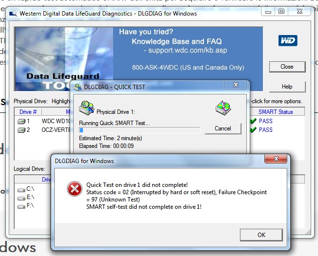

Adesso ho installato Data LifeGuard Diagnostics di WD e ho provato a fare un test rapido ma si interrompe subito dicendo questo :
Il test esteso richiede parecchio tempo e, anche lo completasse, non so a cosa possa essermi utile. Quando avrò clonato l'HD pensavo di provare a fare l'opzione "Full Erase" e vedere che succede, può essere utile a qualcosa?
Nel frattempo utilizzando il pc rischio di rovinarlo del tutto o posso utilizzarlo? Ho ordinato ieri l'HD e dovrebbe arrivare giovedi, secondo Amazon, magari anche prima.

Il disco è chiaramente rovinato per danni alla superficie e non ci sono software che possono ripararlo. Eventualmente possono nascondere la polvere sotto il tappeto, per un po' ti sembrerà tutto a posto ma poco dopo riavrai problemi che possono essere ancora più gravi di quelli attuali.
Ti consiglio, in attesa che arrivi il nuovo disco, di scollegarlo e non usarlo. Dopo, quando avrai il nuovo funzionante e con all'interno i file che ti interessano, puoi provare a fare quello che ti pare con questo guasto. Mal che vada danni ai tuoi file non ne fai perché stanno ormai da un'altra parte
