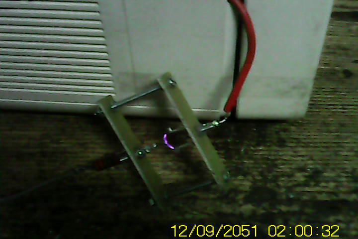

Io ho appena costruito un ozonizzatore utilizzando un vecchio e piccolo televisore portatile in bianco e nero con il quale genero una scarica utilizzando l'alta tensione (6.5 Kv) per il tubo catodico.
La scarica deve essere non termica cioè deve essere una scarica fredda altrimenti il calore prodotto distrugge quasi tutte le molecole di ozono appena generate e per farlo basta impiegare una resistenza da 2.2Mohm collegata in serie.
Ovviamente l'ozono è TOSSICO e quindi non va respirato.
Uso l'ozonizzatore dentro una scatola di cartone posta all'esterno dell'abitazione e nella quale ripongo la merce che compro al supermercato.
Lo tengo acceso per una ventina di minuti....
Naturalmente vista la tensione elevata e anche se la corrente non è elevatissima è bene sapere per bene quello che si fa e stare attenti.
