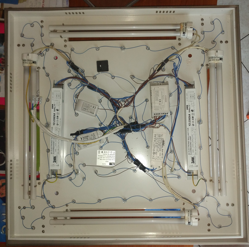

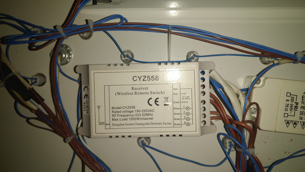

Lampadario smontato
Ora provo a sentire in un negozio di componentistica per il ricevitore Wireless, anche se l'elettricista al telefono ha accennato anche a possibile problemi alla centralina visto lo strano comportamento tramite interruttore a parete.
Il suo consiglio spassionato è stato di buttarlo

Messaggi: 29264
C'è solo da cambiare quello eh.
Non so perchè si parli di ricevitore wireless e di centralina. Sono lo stesso affare, il cyz.

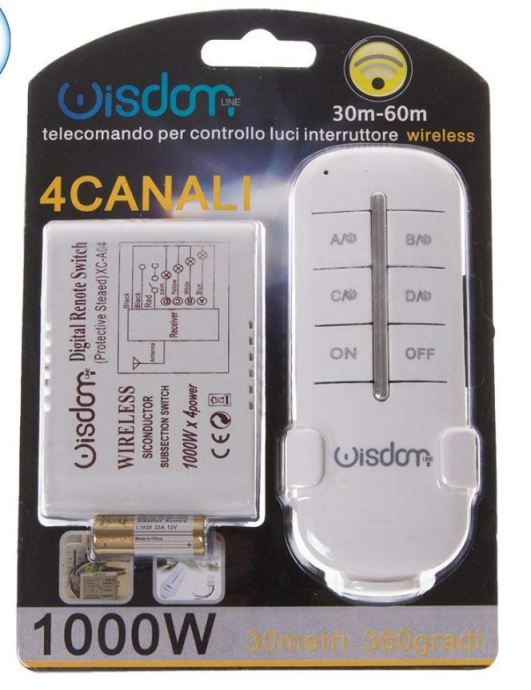

Ho comprato questo, collegato tutto copiando dal precedente e voilà funziona.
Ero dubbioso che il problema fosse solo quello, ma sono molto contento di averlo rimesso in funzione.
