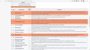

Una volta installato, ho guardato con CrystalDiskInfo i valori SMART e ho notato che è effettivamente nuovo (0 ore attività, 1 accensione ecc.), ma il valore degli "errori di lettura" indica tipo 128745148451
Da qualche parte ho letto che i Seagate con i dati SMART sono un po' strani (i software rilevano valori che non sono quelli corretti), e in effetti come valore per un disco appena acceso non ha senso...
ho scaricato anche il tool di diagnostica della Seagate e i test vengono passati tutti (non ho trovato i dati specifici degli SMART, dice solo che il test viene passato).
Qualcuno mi conferma che posso stare tranquillo o mi dite se c'è un altro sistema per vedere i valori corretti?

Sì anche i Seagate che ho avuto e continuo ad avere io indicano sempre elevati valori di errori lettura. Il che non vuol dire che sono rovinati o malfunzionanti, infatti continuano a funzionare lo stesso come gli altri che non li segnalano.

Si puoi stare tranquillo, i seagate mostrano tutti valori elevati di errori di lettura, anche su quelli appena acquistati.
Questo perchè seagate attribuisce su quell'attributo smart un significato diverso da quello di tutti gli altri produttori (esattamente non si sa che signifiato).
Anche wikipedia lo spiega:
https://it.wikipedia.org/wiki/Self-M...ing_Technology

Gli attributi smart fondamentali che indicano un problema di lettura/scrittura del disco sono i seguenti:
01(non per i seagate) - 05 - 0A - 0B - 0D - BF - C3 - C4 - C5 - C6 - C7 - C8 - C9 - DC - DD
Quelli che ho segnato in grassetto sono quelli davvero importanti, cioè se noti che aumenta il valore RAW (valore grezzo) di questi attributi allora devi preoccuparti sul serio perchè sarebbe l'indice di un guasto meccanico del disco o di un problema di alimentazione che causa perdita di dati.
