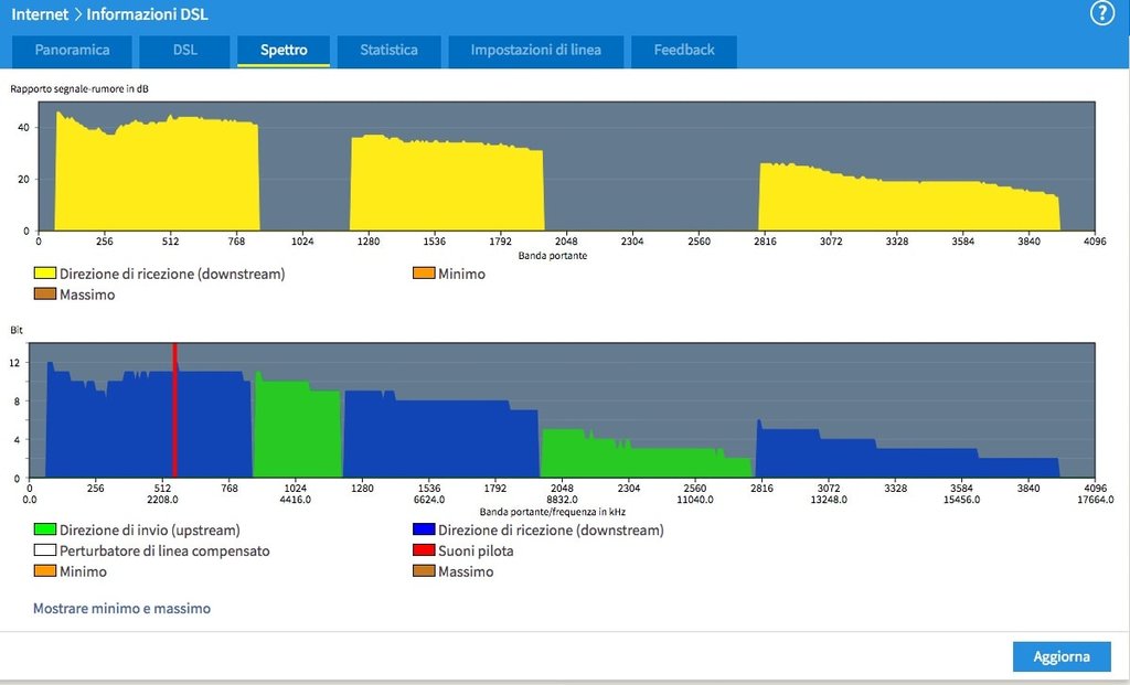

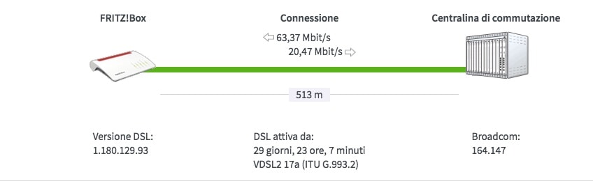

io ho il fritz 7590 e sono in slu intred, questi i miei valori.
c'è modo col fritz di sapere se upbo e dpbo sono disattivi?

DPBO sembra essere attivo, lo si nota empiricamente dal tipico avvallamento in bassa frequenza del grafico SNR/bitloading. Nel tuo caso la perdita di bitrate fino ai 2,2 MHz è limitata causa consistente distanza dalla ONU.
Il buco dovuto al dpbo dipende dalla distanza del onu dalla centrale, non alla tua distanza dal onu.
In questo caso deve essere abbastanza vicino per cui non serve abbassare troppo quelle portanti che altrimenti andrebbero a disturbare le frequenze del adsl.
Ultima modifica di zdnko : 16-09-2019 alle 16:44.
zdnko è offline   Rispondi citando il messaggio o parte di esso
Old 16-09-2019, 19:28   #9
Psyred
L'Avatar di Psyred
Messaggi: 15624
Originariamente inviato da zdnko Guarda i messaggi

La PSD viene comunque gestita dinamicamente anche in funzione della lunghezza del collegamento in rame.
La lunghezza del tuo collegamento o di quello delle adsl disturbate?

EDIT
come non detto, il mio discorso è valido per UPBO, stavo facendo confusione con il DPBO
Comunque, al di là delle considerazioni sul suo grafico, il nocciolo della questione è che DPBO sembra essere attivo.
