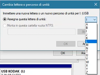

Buongiorno, chiede se esito un modo o un tweak per aumentere lettere di assegnazione alle unità disco.
In genere sono 26 e vanno dalla A alla Z, io chiedo se è possibile aumentare questo range inserendo dei numeri, es. A1, B1, A2, B2,etc...

No, quello che è possibile è montare i volumi in cartelle. Gestione disco, click destro sulla partizione, cambia lettera e percorso unità, pulsante cambia, monta in questa cartella vuota NTFS.

Su Hdd gia assegnati non me lo fa fare.

Allora, facciamo prima chiarezza per evitare confusione. La lettera di unità si assegna alle partizioni o volumi, non ai singoli dischi. Il perché non ti fa montare in cartella una partizione o volume non posso saperlo, probabilmente nella tua realtà devi cliccare su aggiungi invece di cambia. È una procedura ben collaudata e possibile fin da Windows 2000 se non ricordo male.
Qui viene descritta con immagini esplicative:
https://www.windowscentral.com/how-m...der-windows-10
Scorrere in basso fino al paragrafo "How to assign a mount-point folder path to a drive with data"
La cartella in cui effettuare il montaggio deve essere su file system NTFS.

Forse ho capito, Click dx del mouse sull'unità>Aggiungi>Monta questa cartella vuota NTFS:>Sfoglia
E poi mi scelgo la cartella dove montare il volume.
Sì esatto, mi ero ricordato male io nel primo post...
