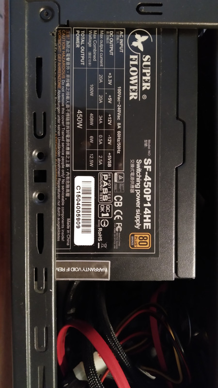

L'alimentatore è questo?
https://i.imgur.com/U2JBMqm.jpg

Sì è quello.
Riguarda bene l'immagine, esistono due versioni di quella PSU. La prima aveva 2 linee +12v1 e v2, la seconda solo 1 per tutto come nell'immagine. Tu hai quindi la seconda?

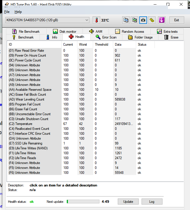

il test con Occt fallisce immediatamente, sia per il psu che per la scheda grafica... e sia su slot 2.0 che 3.0. non trovo il log in documenti.
E' tutto ben collegato, ho anche riprovato a reinserire ogni cavo.
Gli SSD vanno bene, allego immagini.
crucial
kingston

https://outervision.com/b/SvIwxk
Mi viene 489 watt. Quindi col 550 ci sto dentro. Quello che mi preoccupa è però quello che ho sentito sull'alimentatore che ho preso, il corsair vs550.
Facendo riferimento all'utente falco75 in questo video
https://www.youtube.com/watch?v=rj8PKbd1Q5k
e altre recensioni abbastanza preoccupanti.
Voi che ne dite? E' così scadente?

Ciao,
Lascia perdere la serie VS di Corsair, é altamente sconsigliata.
