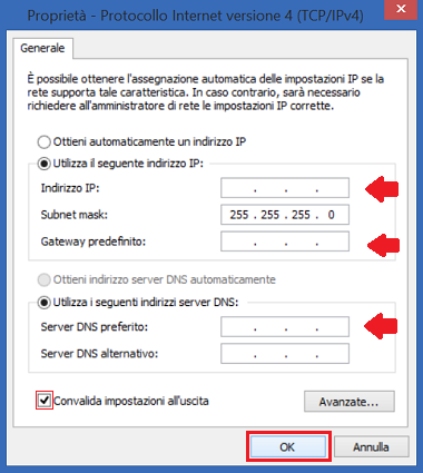

Per fare ulteriore diagnosi, prova a collegare l'all-in-one direttamente al modem router della Vodafone con un corto cavo e vedere se si connette:
- se si connette, il problema è nei cavi che hai costruito
- se non si connette, potrebbe essere un problema tra l'apparato Vodafone e quello MSI
In questo secondo caso, puoi seguire una delle tante guide presenti online per modificare le impostazioni della scheda di rete dell'apparato MSI (tipo questa:http://www.windows8blog.it/2013/11/i...windows-8.html).
In particolare, in questa schermata...
...sincerati che siano selezionate le voci "Ottieni automaticamente un indirizzo IP" e "Ottieni indirizzo server DNS automaticamente". E riprova a connettere l'MSI al Vodafone:
- se si connette, erano sbagliate le impostazioni della scheda di rete dell'MSI
- se non si connette, potrebbe non ricevere le giuste impostazioni dal DHCP del Vodafone
In questo secondo caso, ripeti la procedura, ma devi conoscere le impostazioni che rilascia l'apparato Vodafone, cosa che possiamo recuperare molto facilmente dall'altro PC che funziona.
Probabilmente l'indirizzo IP del Vodafone potrebbe essere 192.168.1.1, i valori che seguono potrebbero essere validi per questo caso. Segui la guida precedente ed a questa schermata...
...usa le seguenti impostazioni:
- seleziona "Utilizza il seguente indirizzo IP"
- in "Indirizzo IP" scrivi 192.168.1.232"
- in "Subnet mask" scrivi "255.255.255.0"
- in "Gateway predefinito" scrivi "192.168.1.1"
- seleziona "Utilizza i seguenti indirizzi server DNS"
- in "Server DNS predefinito" scrivi 192.168.1.1
- in "Server DNS alternativo" scrivi 8.8.8.8
Se il Vodafone in tuo possesso ha una differente configurazione, bisogna cambiare un po' i parametri.

Istruzioni:
- spegni la WiFi
- connetti l'MSI via cavo ed esegui la procedura che ti ho riportato nell'altro post con i parametri che ti ho postato (e che ho corretto in base all'immagine che hai postato). Te la riporto nuovamente:
Modifica le impostazioni della scheda di rete dell'apparato MSI (tipo questa:http://www.windows8blog.it/2013/11/i...windows-8.html).
