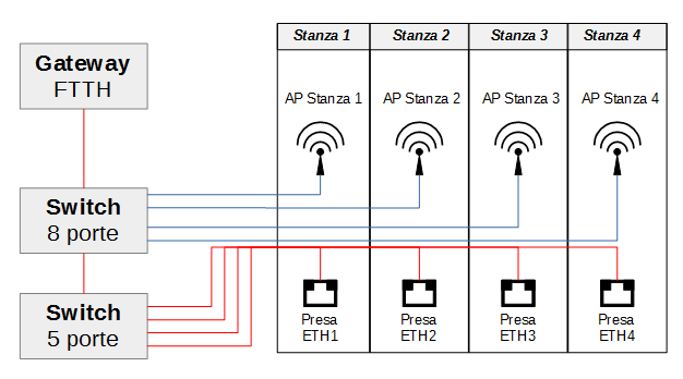

Parlando di soldi io ti posso fare il conto della serva sul materiale che alla peggio potrai dover montare scegliendo pezzi cmq buoni ma economici:
1x Switch 8 porte tplink TL-SG108
4x Accesspoint tplink EAP110
1x Switch 5 porte tplink TL-SG105
Una matassa di cavo di rete 305m CCA CAT5e AWG24 o peggio (anche AWG 28)
Una 20-ina fra frutti e portafrutti per le prese
300€ al massimo più la manodopera, stima 100€ di manodopera...
Con un impianto mesh di qualità se calcoli che ti serviranno diversi meshpoint alla fine ci spendi una cifra simile credo.

Dicevo che alla fine fra impianto mesh o impianto tradizionale, servendo sia a filo sia wifi ciascuna stanza, ci vai a spendere pressappoco quella cifra.
A questo punto se non te la senti di affrontare quella spesa, ed il problema lo riduci solo a servire alla meno peggio quell'ultima stanza dove non hai segnale, potresti banalmente comprare un'altra coppia di powerline con coi risolvere il problema. Le conseguenze in negativo ci sono è ovvio. Sennò vedi se ti riesce portare solo il cavo di rete dal router principale a quell'ultima stanza dove ci piazzerai un accesspoint + switch.
Altre soluzioni non ne vedo, e cmq c'hai da spendere minimo un centinaio di euro in ogni caso.
Dicci te... se e quanto sei disposto ad investire nell'impianto di rete.
