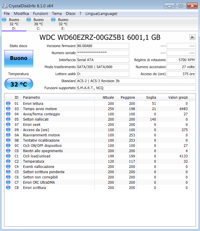

Saluti a tutti,
ho acquistato recentemente un WD 6TB (WDC WD60EZRZ-00GZ5B1); installato ed eseguito il test di routine con Data Lifeguard Diagnostic.
E' da un paio di giorni che sto incorrendo con alcuni random freeze quando effettuo la copia di file, comportamento che, per passate esperienze avrei attribuito a settori danneggiati (e solitamente li rilevo subito nello S.M.A.R.T. quando accade). Rifatto test e scandisk, ma nessun problema. E' come se si addormentasse ma sempre connesso come periferica, tant'è che quando accade se apro il monitoraggio noto che si aggiorna più lentamente (o stessa cose se apro un file). Poi ritorna tutto normale ed eseguo le normali operazioni che precedentemente si bloccavano.
Brevi ricerche e vedo lamentele circa il Load Cycle Count ed in relazione a possibili soluzioni con Wdidle3 che però non riesco a capire se è ancora compatibile o meno. Dov'è poi la pagina per vedere l'utimo aggiornamento firmware?
Altri fattori che possono influenzare il comportamento? Cavo SATA o relativa porta vecchiotta? Comunque sia, allego il report CDI ed inserisco anche quello di un altro HD installato anche per far notare che, a compararli mi sembra un po' sporporzionato il numero di ore accensione ed i cicli di load\unload. Poi dalle specifiche tecniche del 6TB come è possibile un valore di 300000 con i valori attuali? Probabilmente interpreto male io i dati.
Qualcuno ha esperienze in merito o magari la stessa serie di HD? Ho poca dimestichezza in questo campo e comincio a preoccuparmi. Grazie

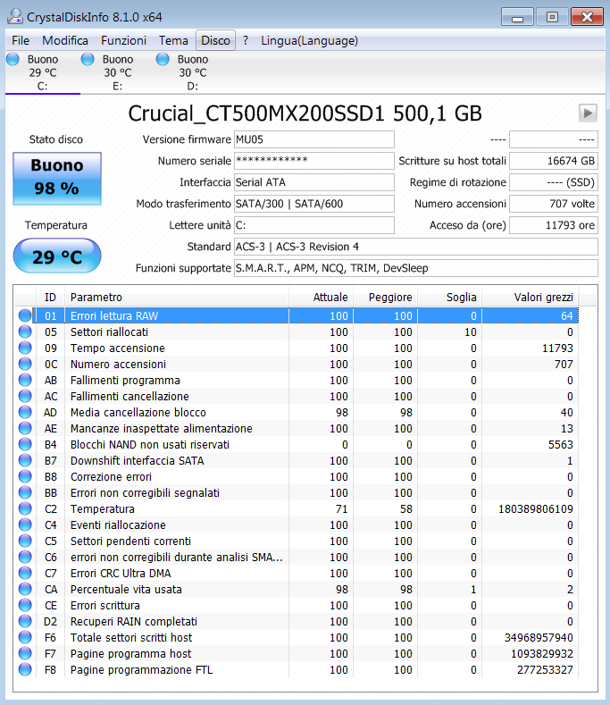

Con rammarico c'è un punto in più negli errori di lettura RAW e son passato dal 99% al 98% come punteggio. I settori riallocati so come interpretarli, gli errori di lettura RAW no. Comunque riepilogando il giorno 13 tutto si era sistemato con tanto di analisi generale in positivo per capire cosa fosse, operazioni successive sono state la reinstallazione dell'internet security e l'aggiornamento mensile di Windows senza avvisi. I momentanei 'freeze' durante la copia di file sono capitati il giorno dopo al momento 2\3 volte e solo verso l'unità 6TB. Nel caso ho appena aggiornato il firmware all'unità SSD e stiamo a vedere.

Per gli errori RAW nel SSD a titolo informativo metto grafico del log. Se si esclude l'intoppo recente con il lento avvio ha sempre funzionato tutto a meraviglia. Ma anche adesso a parte quel 2-3 momenti dove la copia dei files non andava avanti. A memoria ultimamente anche il Barracuda 3TB di prima talvolta rallentava ma non così. Oh, sarà che il PC vuole andare in pensione e mi sta avvisando.

La RAM la escludo. Per il momento il problema non si è ripresentato, nel caso provvederò prima a scambiare i 2 hard disk non SSD e già che ci sono prenderò a breve un nuovo alimentatore come primo upgrade sperando di non sbagliare troppo il calcoli del dimensionamento sul futuro assemblato.
Riguardo il Load Cycle Count che ha nulla a che vedere con il quei strani comportamenti durante la copia rimango comunque perplesso. Leggo dai link della discussione riportata sotto che in talune circostanze correlate al SATA II si può avere un incremento. Possono anche scrivere che validano su un milione di cicli ma sul factsheet riportano 300.000 e sono già 5563 dall'ultimo post. Non è proprio il massimo quando ha a che fare con TB e quasi quasi lo sposto ad HD esterno per il backup.
https://community.wd.com/t/wdidle3-n...ny-help/193353

Come già detto occhio hai 64 errori lettura, alla colonna Valori grezzi .
Sono a dir poco..............preoccupanti >
Indica il numero delle volte in cui è capitato un errore di lettura hardware avvenuto leggendo un dato dalla superficie del disco.
Un valore diverso da zero indica un problema della superficie del disco o delle testine di lettura/scrittura.
Io cambierei ssd, a esser sincero .

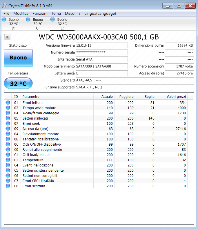

Male, anche il WD da 500 Gb, ha ben 354 come valore, nella colonna Valori grezzi, alla voce Errori lettura

L'HDD da 500GB era il precedente disco di sistema, l'ho ripescato per lasciare il nuovo 6TB esclusivamente per archiviare dati; può scassarsi quando gli pare ed ormai i prezzi sono bassi a cambiarlo. Idem per l'SSD (un po' meno per i costi), non ci archivio dati e risolto il problema precedente dell'avvio già fatto una nuova immagine di backup completa con Macrium. E foss'anche dovessi reinstallare tutto e di programmi non ne ho pochi (anche se la metà sono portable), dove posso ho i vari backup e note delle impostazioni per fare relativamente in fretta. Io faccio il backup di tutto dopo anni di Windows tra legge di Murphy e imprecazioni.
Fino a quando i tool di diagnostica mi daranno un report S.M.A.R.T. decente non ho ragioni per sostituirli.
Altro discorso il 6TB, devo ancora finire di redistribuire il backup tra il vecchio Barracuda e l'HD esterno entrambi da 3TB e difatti mi ero preoccupato al minimo accenno di problema.

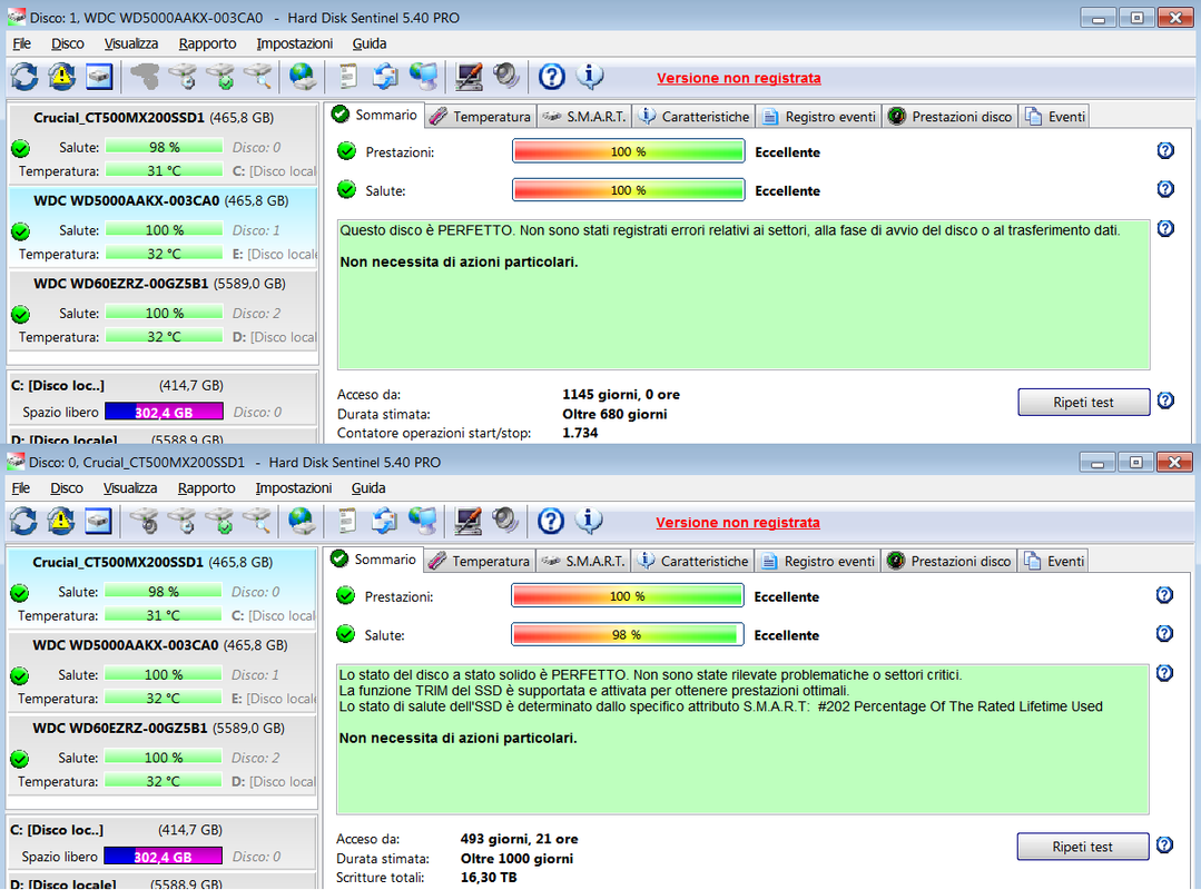

Sarebbe interessante vedere cosa dice di quei 2 dischi....HD Sentinel, la versione Demo, perchè è un programma a pagamento, alla voce Overview - Sommario, dove fa una Descrizione dello stato di salute dei Dischi .
Se puoi postare i 2 screenshot

Riguardo i reports dei 2 dischi con HDSentinel eccoli: verde speranza e ottimismo; faccio prima crepare fulminato in un temporale estivo prossimo che loro a rompersi secondo l'analisi (e c'è gruppo di continutà APC)
