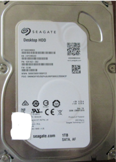

Vi chiedo un ultimo consiglio. Per questo hard disk devo acquistare un box da 3.5’’ o da 2.5’’?
Grazie per la vostra disponibilità.

La foto è un po' sfocata e non riescono a vedere bene le scritture piccole. Dalla forma e presumibile dimensione, inoltre dalla inequivocabile scritta desktop HDD, scommetterei tranquillamente si tratta di un 3,5 pollici.

Unità disco BarraCuda per desktop da 6 Gbit/s e 1 TB
ST1000DM003, formato 3,5 pollici.
