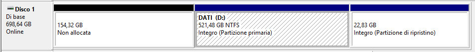

Avendo installato un SSD dove ho clonato il sistema operativo ho eliminato la partizione contenente il S.O. sul HDD originale.

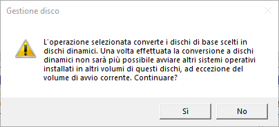

Ora vorrei estendere la partizione dati recuperando la parte non allocata ma windows mi forza alla creazione di un disco dinamico. Perchè?

È gestione disco che ha limitate capacità nel ridimensionamento (restringere o allargare) le partizioni. Ad esempio non è possibile, almeno io non ci sono mai riuscito, ad espandere a sinistra, come nel tuo caso. Ecco che propone l'escamotage del disco dinamico...
Meglio per queste operazioni un programma apposito come quello di Easeus segnalato prima, che uso anch'io per la cronaca. Altri buoni sono Minitool Partiiton Wizard e quello di Aomei.
