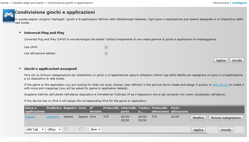

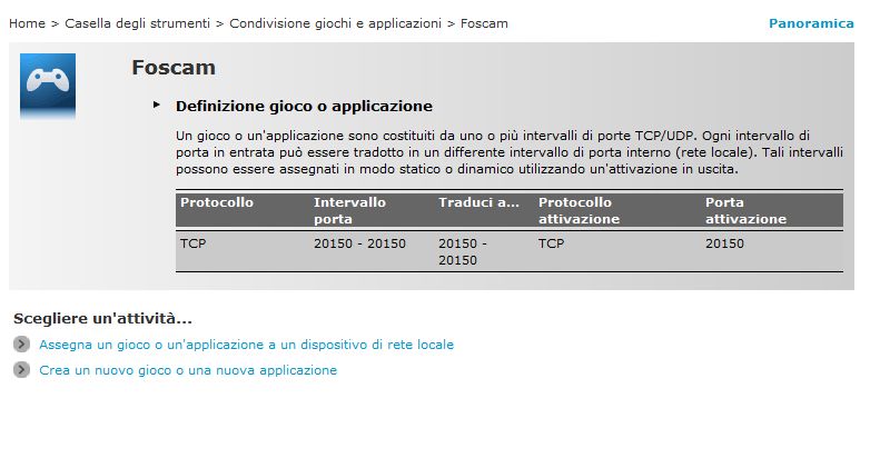

Ciao Ragazzi,
ho provato a seguire il tutorial sul sito Tiscali, ma non mi riesce di aprire la porta
Con questo https://www.ipfingerprints.com/portscan.php risulta sempre "Filtered"
Passi che ho fatto:
Il tutto funziona solo se mi collego dalla stessa rete , con il cellulare.
Dove sbaglio?
Ale

Dov'è l'IP della telecamera?

Originariamente inviato da King_Of_Kings_21 Guarda i messaggi
dove dovrei metterlo? Mi sono fatto la stssa domanda...
Cmq è http://192.168.1.150
Qui non dice nulla
https://assistenza.tiscali.it/intern...rte-tg788vnv2/

Originariamente inviato da Robby Naish Guarda i messaggi
Penso dove c'è scritto periferica. Valuta di cambiare la lingua all'inglese, la traduzione non mi sembra il top.
Purtroppo solo in italiano..
cmq perfiferica è un elenco dei vari dispositivi connessi alla rete con il loro mac address.
Quindi quel unknown, scrollando , ci sono i numeri del Mac address. E quello è il Focam.
Robby Naish è offline   Rispondi citando il messaggio o parte di esso
Ok allora usa il mac address, va bene comunque. Sicuro di avere un IP pubblico? L'IP WAN che vedi nell'interfaccia del router corrisponde a quello che vedi se cerchi su Google "my ip"?
Ipv4 che ho all'interno del router.. 203.205 etc etc... è totalmente diverso dal IP che mi danno i vari siti "my ip"
Brutta cosa?
Brutta cosa?
Yup, significa che sei in CGNAT. Praticamente Tiscali ti piazza su una sua rete "privata". Prova ad informarti sul thread Tiscali se offrono IP pubblico se lo richiedi (Fastweb fa così ad esempio).
