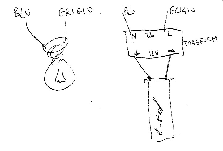

c'è qualche elettricista o qualcuno che se ne intende che mi aiuti?
Voglio mettere una striscia a led al posto della lampadina.
Ho comprato il trasformatore 220 a 12v.
Ho collegato per fare un test la striscia al trasf e poi l'ho collegato ad una presa di corrente volante. TUTTO OK.
Allora tranquillo e felice sono andato dove c'è la lampadina, ho staccato i 2 fili dal porta lampada e li ho collegati al mio trasformatore....
quando accendo il tasto la striscia a led lampeggia...
i fili sono uno BLU e uno Grigio. il tasto è un devia (credo...) perché la lampadina la comando sia da un punto che da un'altro.
Perché fa cosi? c'è una soluzione?

Dove hai messo il trasformatore? Hai rispettato la polarità in entrata, se ha scritto sui contatti L (fase, il tuo grigio) e N (neutro, blu)?
Il lampadario è di metallo? Hai incollato la striscia? Verifica che i punti di giunzione/saldature dei fili non tocchino il metallo o tra di loro.

stesera ricontrollo ma non credo facciano contatto.
ho provato prima a banco pero ho usato una presa normale (nero rosso)

Rosso-nero non è normale per un cavo AC...
Non è che hai tagliato la striscia più corta rispetto alla prova a banco? I trasformatori elettronici funzionano solo se hanno un carico minimo di tot Watt. Coi led puoi facilmente stare al di sotto di tale soglia.

a meno che non gli rompa il cazzo il deviatore... a volte capita con i trafi
a volte mettono i rele anche solo per 2 punti di interruzione

è quello! infatti ci sono dei relè (li senti quando premi il pulsante)...

negli impianti elettrici il mio suggerimento è: evitare l'elettronica qualora possibile

se il trasformatore è AC-AC ovvio che lampeggia...

Secondo me, come ti ha già detto Dumah Brazorf, tu hai preso un trasformatore elettronico che richiede un minimo carico.
Per le strisce led servono alimentatori stabilizzati a 12V

aveva fatto un test a banco e andava
secondo me c'entra il deviatore... se c'e' l'invertita al neutro alla tedesca o pastrocchi del genere possono capitare mettendo il trafo a valle
