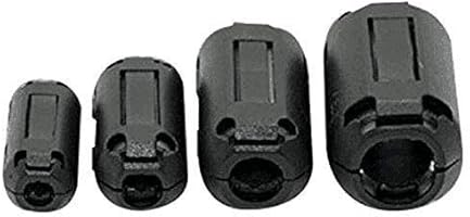

sai che forse hai ragione. č attaccato con un cavo display port e potrebbe non avere i ferodi. ora ne cerco uno free e ce lo metto.
i nuclei di ferrite devono essere aderentissimi o possono essere anche un po' piů grandi rispetto al cavo?

Sui cavi giŕ pronti i nuclei li infilano prima di crimpare il connettore e poi li bloccano con il collante per evitare che si spostino.
Penso che se anche sono un po laschi, svolgono ugualmente il loro lavoro.
Cercali della misura esatta...secondo me li trovi facilmente...
